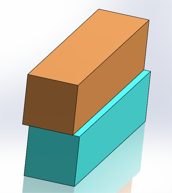

Modele, ki se jih obravnava s SOLIDWORKS Flow Simulation analizo, je potrebno predhodno pripraviti na analizo. Najpomembnejša stvar, ki jo moramo doličiti je ujemanje kosov v sestavu. SOLIDWORKS Flow Simulation potrebuje za pravilno zaznavanje kontaktov med kosi vsaj kontakt površina – površina.
Slika 1: Kontakt površina - površina

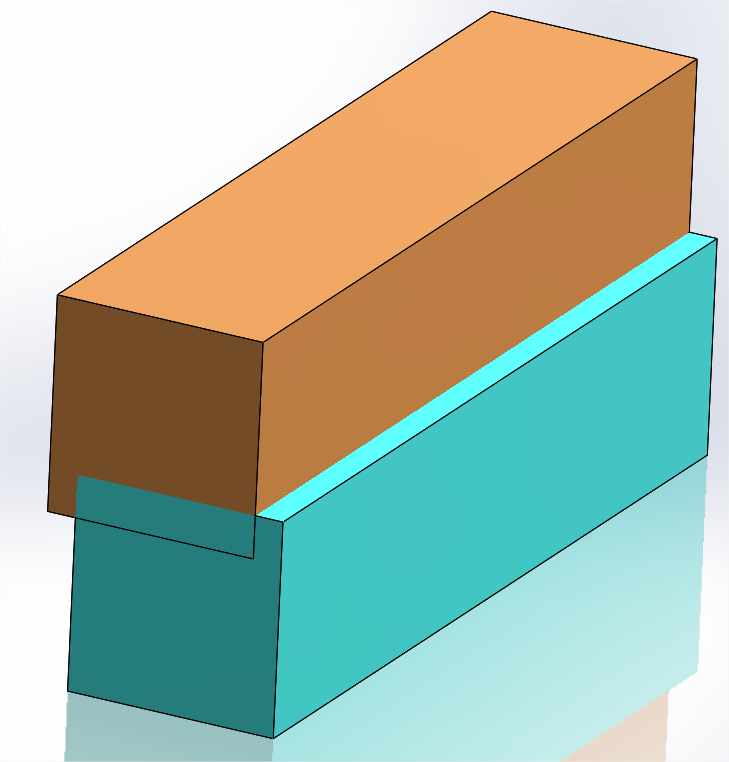

Za analizo tudi ni narobe, če so kosi malo ugreznjeni eden v drugega
Slika 2: Ugreznjen kontakt

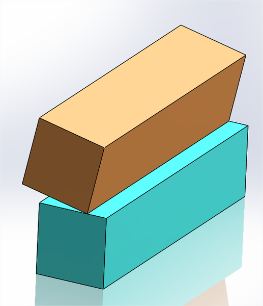

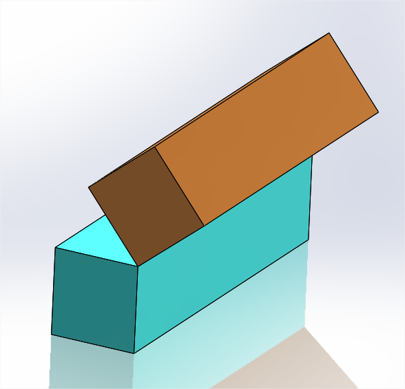

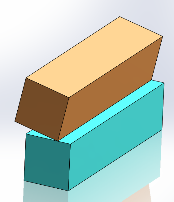

Kontakta površina – rob in rob – rob nista primerna za analizo s Flow Simulation modulom
Slika 3: Kontakt površina - rob
Slika 4: Kontakt rob - rob

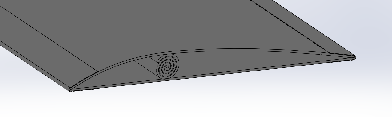

Če ima letalo notranja območja, za katera vemo, da bodo na letalu zaprta (npr. volumen na notranji strani kril), ta območja popolnoma zapremo. S tem zagotovimo, da se pretok na teh območjih ne bod preračunaval in bo sam preračun krajši.
Slika 5: Notranji volumen krila

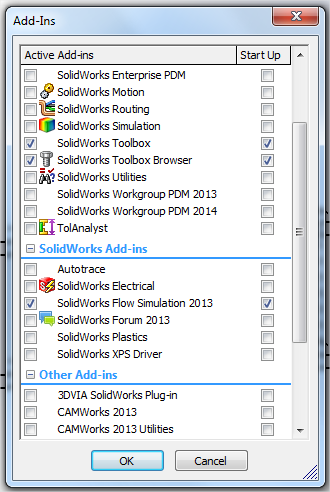

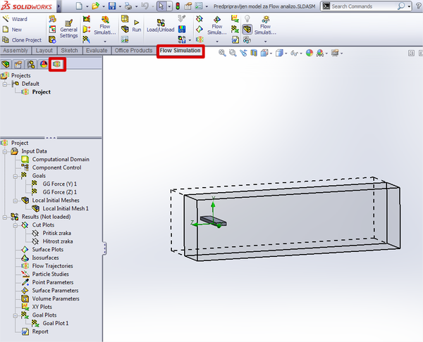

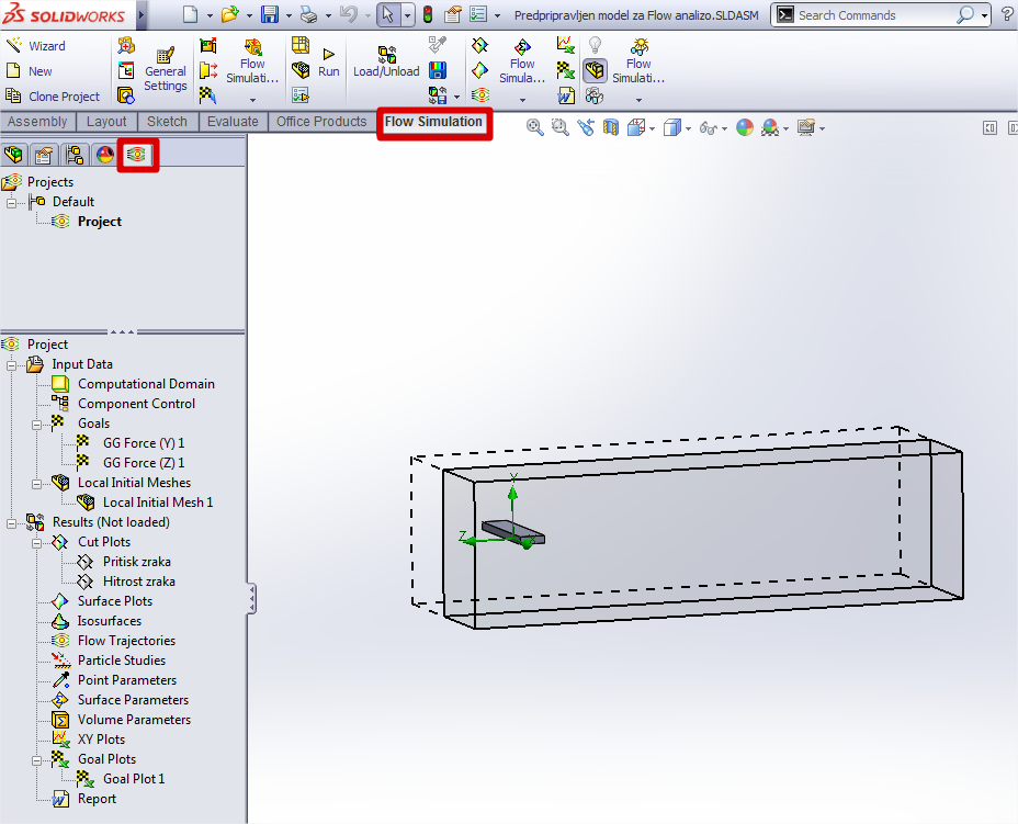

Kot priponko temu prispevku lahko najdete datoteko »Predpripravljen model za Flow analizo«. Z uporabo te datoteke se lahko izognete postopku nastavljanja Flow analize. Po prenosu datoteke, zaženite SOLIDWORKS Flow Simulation modul na Tools->Add-Ins.
Slika 6: Zagon Flow modula

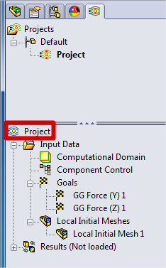

Ko odprete preneseno datoteko, se vam bo na Command Manager-ju in na Feature Manager-ju prikazal nov zavihek. Zavihek na Command Manager-ju bo vseboval ukaze za SOLIDWORKS Flow Simulation, zavihek na Feature Manager-ju pa bo vseboval drevesno strukturo analize.
Slika 7: Uporabniški vmesnik SOLIDWORKS Flow Simulation in računsko območje
Če je v drevesni strukturi analize kakšno opozorilo, z desnim miškinim gumbom kliknite na »Project« in izberite rebuild.
Slika 8: Desni klik na "Project" in izbira ukaza "Rebuild"

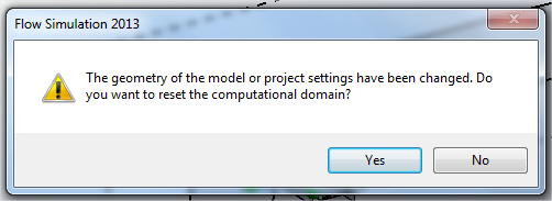

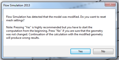

V sestav sedaj dodajte svoj model letala. SOLIDWORKS Flow Simulation modul bo zaznal, da se je model spremenil. Predlagal bo, da se ponovno preračuna računsko območje in nastavitev mreže. Obakrat izberite »No«.
Slika 9: Ali želite ponovno preračunati računsko območje?
Slika 10: Ali želite ponovno preračunati nastavitve mreže?

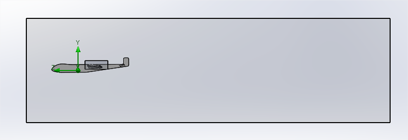

Sredina letala naj bo točno na desni ravnini (Right Plane) sestava. Smer zraka je v –Z smeri. Letalo postavite torej tako, da bo gledalo v z smeri. Začetek letala naj bo od začetka računskega območja oddaljen približno 10cm. Letalo naj bo postavljeno približno na sredino med zgornji in spodnji rob računskega območja. Poskrtbite, da je tudi kot letala glede na veter primeren.
Slika 11: Primerna postavitev letala v prostor

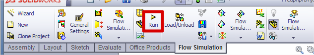

V Command Manager-ju sedaj kliknite na gumb »Run«.
Slika 13: Gumb "Run"

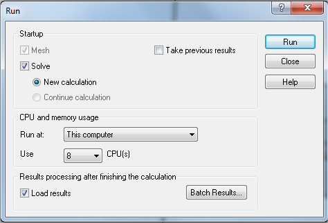

Pojavilo se bo nastavitveno okno za zagon analize. S klikom na »Run« se začne preračunavati analiza.
Slika 14: Nastavitveno okno za zagon analize

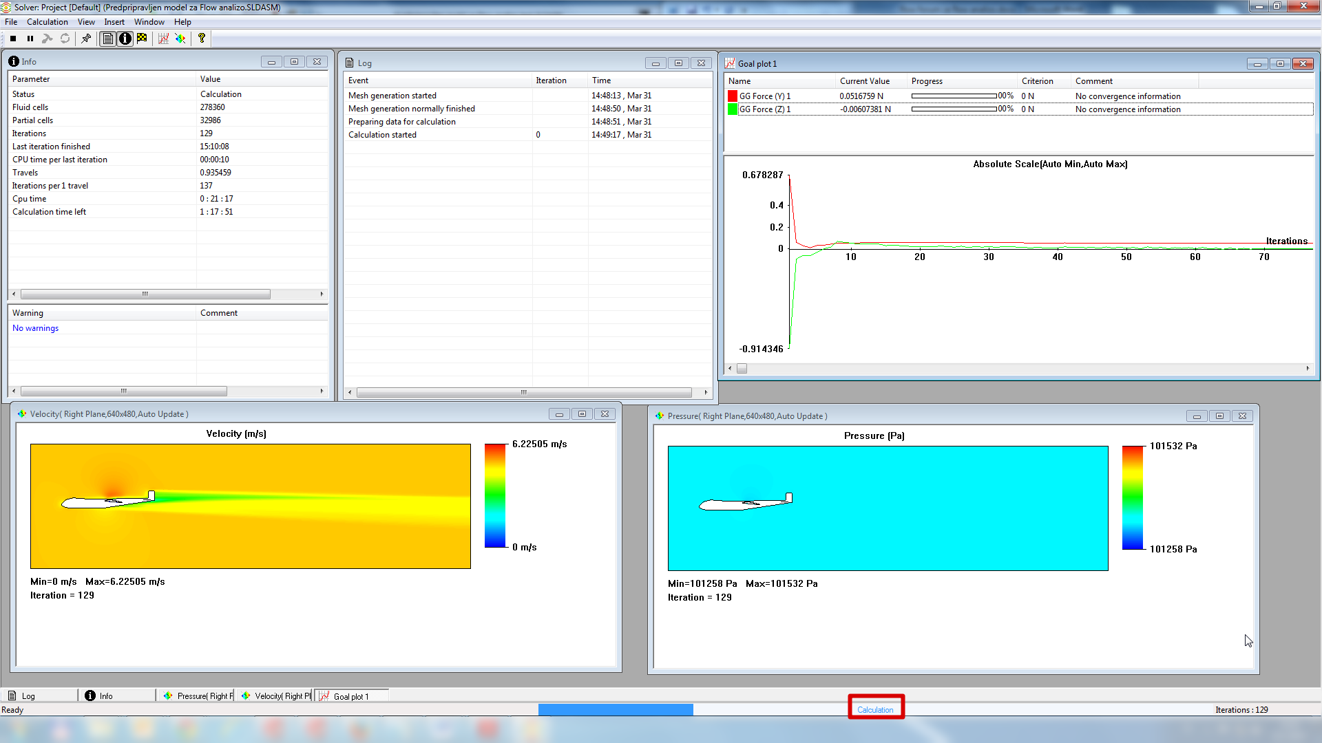

Ko se zažene analiza, se odpre okno preračuna. Analiza se bo izvajala, dokler rezultati ne konvergirajo. Ko se Analiza konča, se bo na spodnji strani okna izpisalo »Solver is finished«.
Slika 15: Okno preračuna

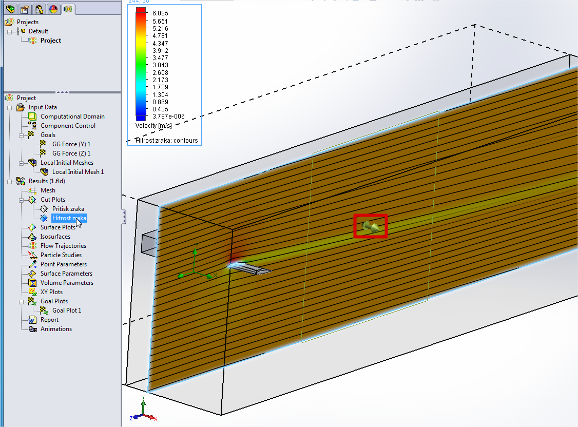

V drevesni strukturi se sedaj naložijo rezultati (poleg »Results« sedaj ne piše več »Not loaded«). Če se rezultati niso naložili, se z desnim klikom klikne na »Results« in izbere »Load«. Predpripravljena imamo dva rezultatna pogleda – »Hitrost zraka« in »Pritisk zraka«. Oba pogleda sta skrita pod »Cut Plots«. Rezultat se pokaže tako, da se z desnim gumbom klikne nanj in se izbere »Show«. Ko je pogled naložen, lahko z levim gumbom izberete pogled (v drevesni strukturi), kar v grafičnem polju prikaže puščico. S premikanjem puščice se lahko prerezni pogled premika.
Slika 16: Prerezni pogled
