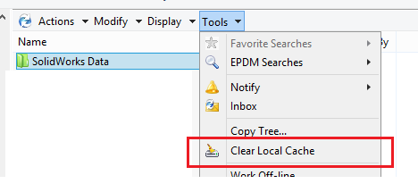

Težava se lahko pojavi v primeru, ko v lokalnem medpomnilku (cache) Toolbox mape ni vseh datotek iz strežnika (vault). Omenjeno težavo odpravimo na naslednji način:
  1. V kolikor je SOLIDWORKS odprt, ga zapremo
  2. V Raziskovalcu navigiramo do mape v zalogovniku, kjer je nameščen Toolbox
  3. Izberemo Toolbox mapo, v orodni vrstici izberemo Tools-> Clear local cache
    1. Potrdimo opcijo »Do not remove Toolbox files«

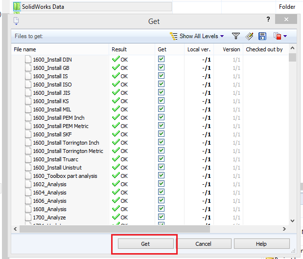

  4. Nato desno kliknemo Toolbox mapo in poženemo ukaz »Get latest version«. Vse datoteke, ki manjkajo ali so novejše od trenutnih na lokalnem disku, bodo prenešene in so izbrane avtomatsko. Potrdimo izbiro z »Get«.
