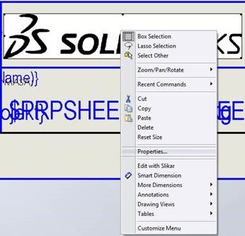

V glavi risbe imam dodano sliko logotipa podjetja v PNG formatu. Problem je da pri povečavi slike znotraj PDF slika postane zrnata. Kako lahko dosežem da je slika v primeru povečave in tiskanja ostane podobne kvalitete.

Za sliko logotipa podjetja v glavi risbe je pomembno način na katerega je dodana. Slika mora biti dodana kot objekt.
Ko imamo sliko dodano kot objekt, naredimo naslednje:
- Odprite predlogo risbe
- Vklopite Edit Sheet Format
- Desni klik na sliko in izberite Properties
Slika 1.jpg (33.44 KiB) Pogledano 2804 krat
