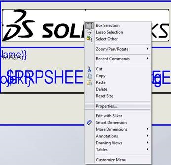

Za sliko logotipa podjetja v glavi risbe je pomembno način na katerega je dodana. Slika mora biti dodana kot objekt.
Ko imamo sliko dodano kot objekt, naredimo naslednje:
- Odprite predlogo risbe
- Vklopite Edit Sheet Format
- Desni klik na sliko in izberite Properties
Slika 1.jpg (33.44 KiB) Pogledano 2802 krat

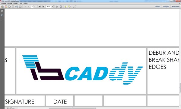

- V OLE Object Property oknu izberite Sharpen Zoomed State
Slika 2.jpg (21.57 KiB) Pogledano 2802 krat
- Potrdite nastavitev ter shranite predlogo oziroma sheetformat.

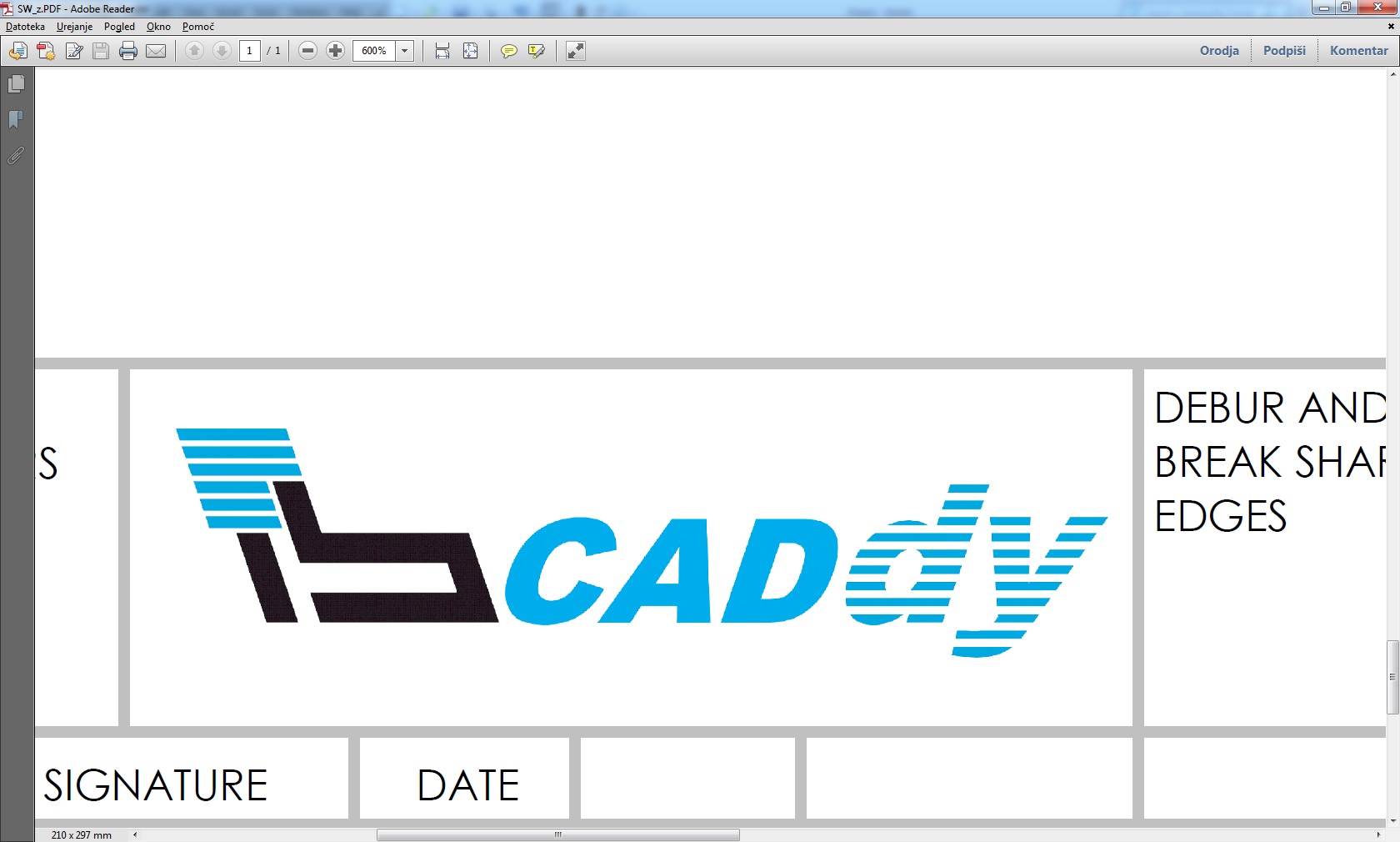

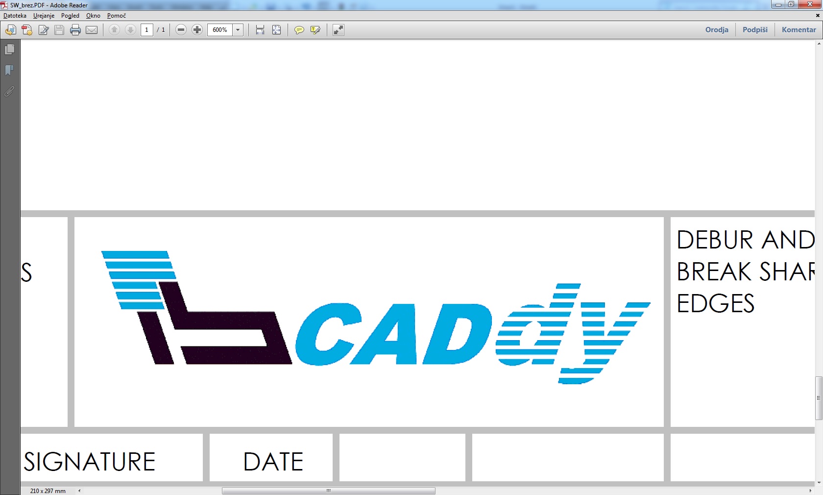

Za primerjavo prilagam naslednji primer:
- Z vklopljeno opcijo Sharpen Zoomed State
- Brez vklopljene opcije Sharpen Zoomed State
