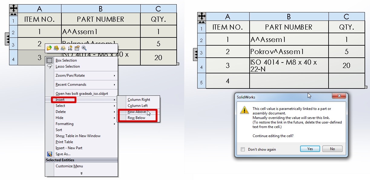

Za rešitev takšnega primera imamo dve možnosti:
1. Če kos za nafto ni prisoten v sestavu, lahko v sestav postvimo nov kos brez geometrije. Ta kos poimenujemo "Nafta" in mu dodamo vse potrebne lastnosti.
2. Z desnim klikom izberemo eno od celic tabele in dodamo novo vrstico (Insert->Row Above oz. Insert->Row Below). Sedaj z dvoklikom izberemo posamezne celice in vpišemo nove vrednosti. Pri dvokliku na celico nas SOLIDWORKS opozori, da je ta celica vezana na lastnost v stolpcu. Če vpišemo novo vrednost, se bo ta povezava izgubila. To je v našem primeru zaželjeno, saj želimo ročno vpisati novo vrednost.
