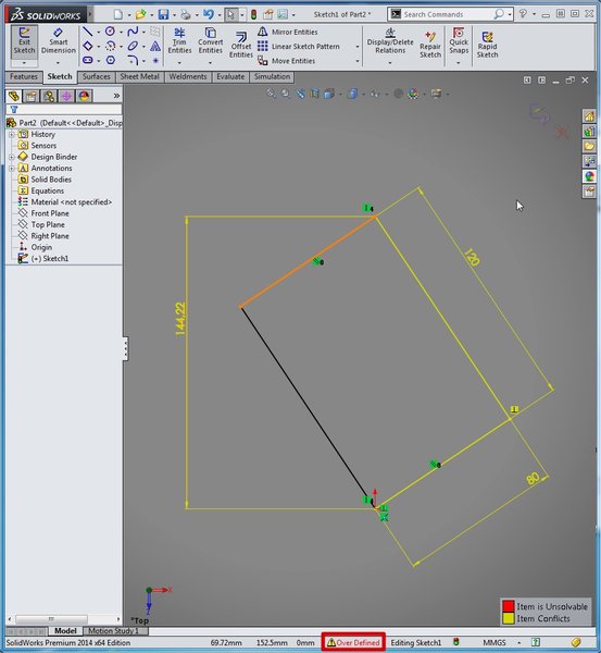

Med skiciranjem občasno preveč definiram skico. Kako najlažje popravim predefinirano skico?
Re: Predefinirana skica

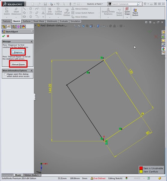

Pri popravljanju predefiniranih skic nam lahko delo olajša funkcija "SketchXpert". Do funkcije "SketchXpert" pridemo s klikom na opozorilo, ki nas opozarja, da je skica predefinirana.
Na levi strani se odpre ukazno okno, kjer izberemo "Diagnose", če želimo, da SOLIDWORKS samodejno najde možne rešitve, oz. izberemo "Manual Repair", če želimo videti vse kote in relacije, ki so v konfliktu.

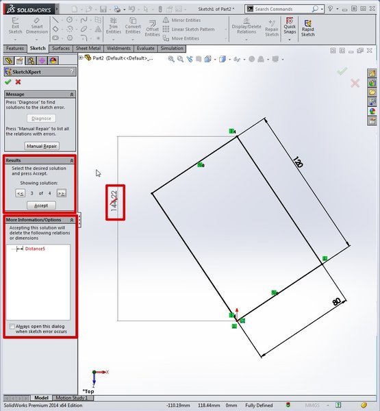

Če izberemo "Diagnose", imamo možnost izbirati med večimi rešitvami. Z izbiro določene rešitve, se bo izbrisala ena od kot oz. relacij, ki nam predefinira skico.

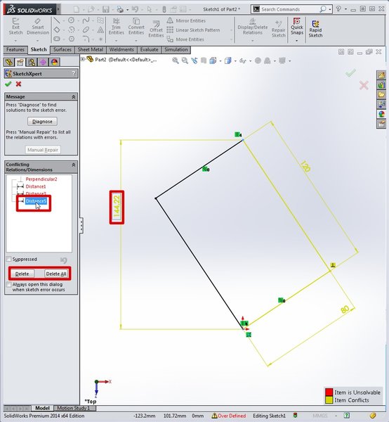

S klikom na "Manual Repair" pa se nam prikažejo kote in relacije v konfliktu. V ukazu lahko določeno koto oz. relacijo izberemo in izbrišemo.
