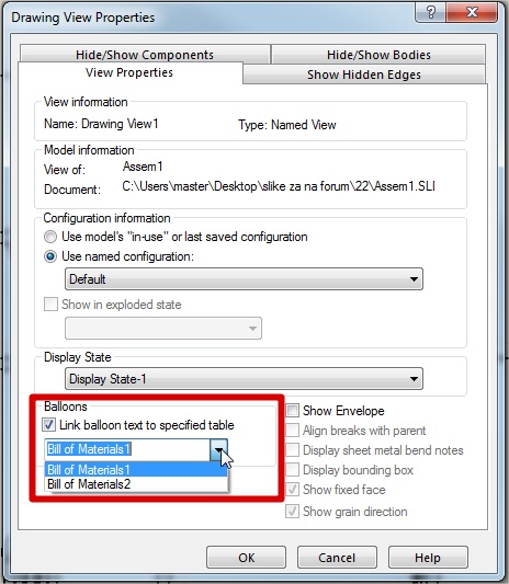

V risbi imam več kosovnic. Kako določim na katero kosovnico se nanašajo baloni v posameznem pogledu?
Re: Baloni pri večih kosovnicah
Odgovor Napisal/-a rzabkar » 22 Avg 2014, 08:41
Vsak pogled v risbi ima v lastnostih določeno na katero kosovnico se naslavljajo baloni. Če želimo v pogledu spremeniti kosovnico na katero se naslavljajo baloni, moramo z desnim klikom klikniti na pogled in izbrati "Properties". Odpre se okno "Drawing View Properties". Na zavihku "View Properties" imamo območje "Balloons", kjer izbiramo kosovnico, ki bo določila številke balonov.
Link balloons to bom.jpg (87.26 KiB) Pogledano 2796 krat
