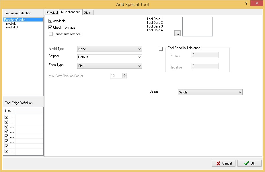

Odgovor Napisal/-a alazarov » 17 Jul 2014, 10:57

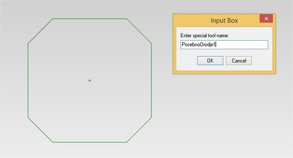

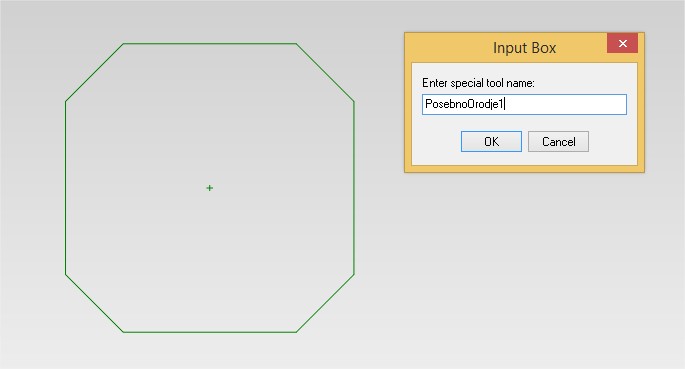

Najprej je potrebno v SigmaNEST okolju imeti željeno geometrijo. Lahko jo importiramo ali narišemo s SigmaNEST CAD. Geometrija mora vsebovati točko, ki služi kot središče.
Nato kliknemo na funkcijo Create Special Tools.
Označimo geometrijo in kliknemo na kljukico.

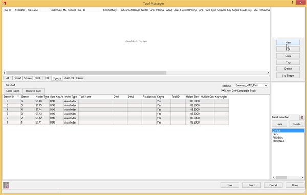

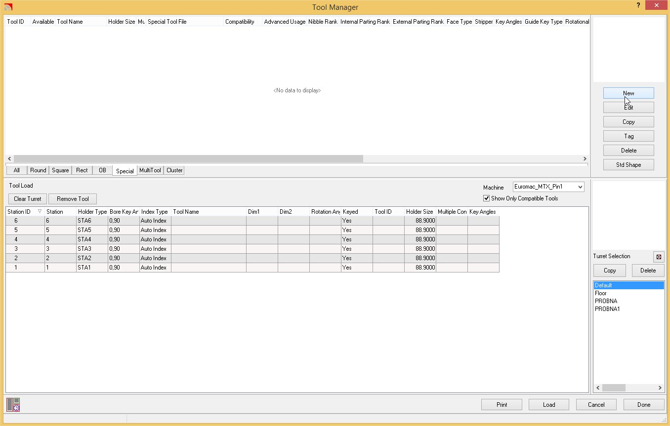

Po vnešenem imenu posebnega orodja odpremo Tool Manager, označimo Special zavihek in kliknemo na New.

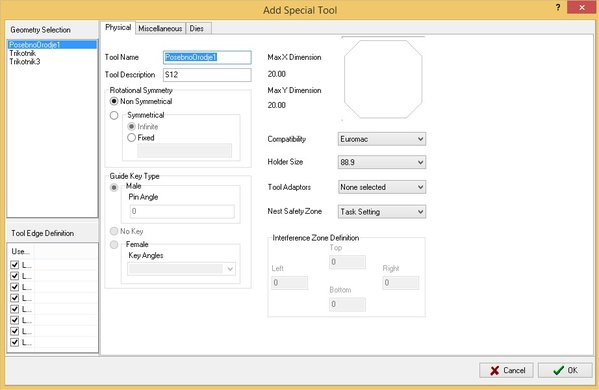

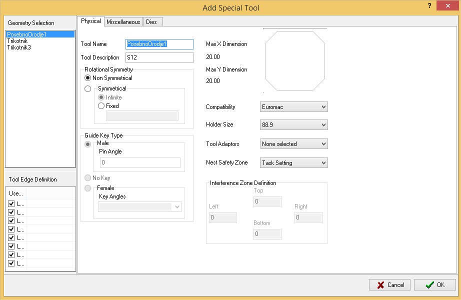

Vnesemo vse potrebne parametre in potrdimo.
Vse kar preostane je orodje povleci na željeno postajo.
