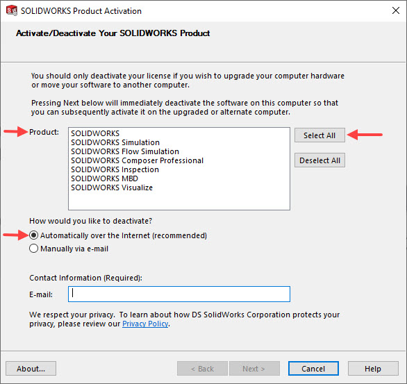

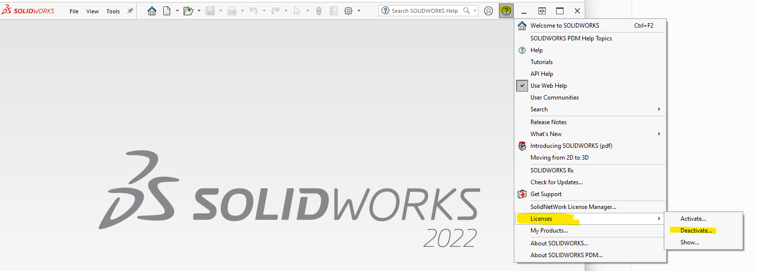

V primeru, ko želimo program SOLIDWORKS aktivirati na drugem računalniku, je potrebno najprej vrniti licenco iz trenutnega računalnika na SOLIDWORKS strežnike. Temu procesu pravimo prenos licence.
  1. V programu SOLIDWORKS v menijski vrstici kliknemo "?", v meniju, ki se odpre pa "Licenses" -> "Deactivate" (v starejših verzijah SOLIDWORKS-a se je ukaz imenoval "Transfer licenses")
  2. V naslednjem oknu izberemo licence, ki jih želimo vrniti, ter vpišemo kontaktni e-poštni naslov (verjetno bo v ta prostor že vpisan tisti e-poštni naslov, ki ste ga uporabili ob aktivaciji)
  3. Klik na "Next" sproži postopek prenosa licence - počakamo le, da se proces zaključi.
Dodatne informacije so na voljo na naslednji povezavi
