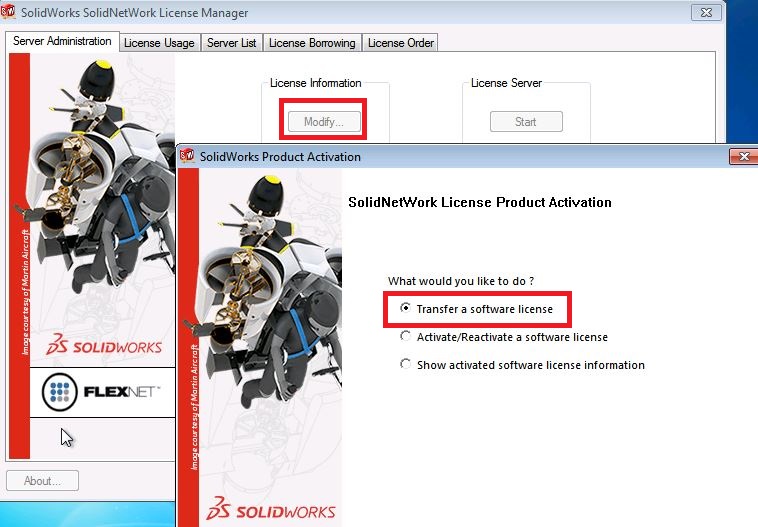

Preselitev SOLIDWORKS Network License strežnika na drug strežnik poteka v več korakih.
Strežniški del:

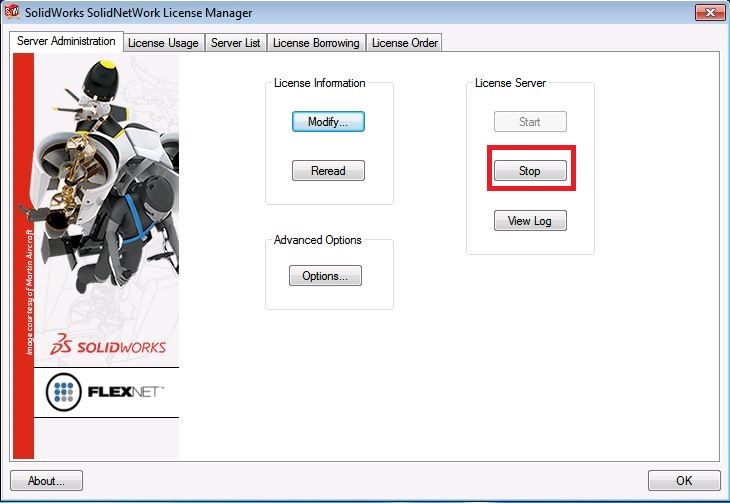

  1. Ustavitev obstoječega licenčnega strežnika (SolidNetWork License Manager 2014 -> zavihek Server Administration -> License Server -> Stop)

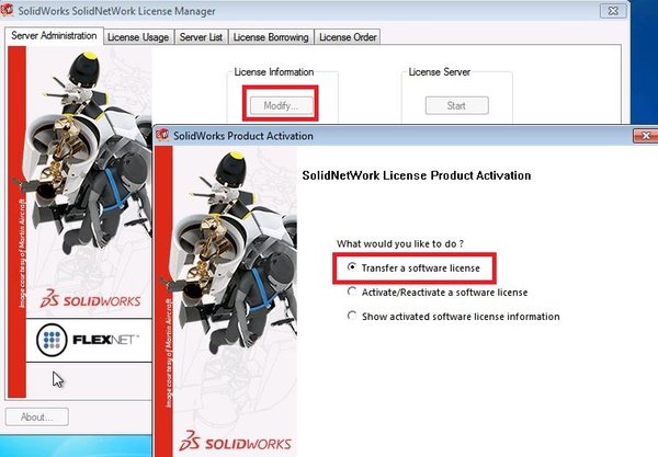

  2. Prenos obstoječe mrežne licence nazaj na strežnik (Server administration -> Modify -> Transfer a software license)

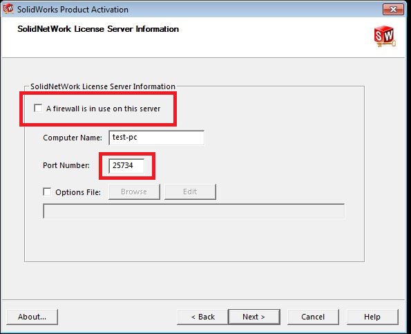

  4. Ob prvem zagonu programa SolidNetWork License Manager na novem strežniku se pojavi opozorilo, da ni aktivna še nobena licenca, kliknete, da jo želite aktivirati
    1. Če uporabljate požarni zid (firewall) to primerno označite
    2. Vrata (port) lahko pustite privzeto (25734) – v primeru, da spremenite to vrednost, si jo zapomnite
    3. Na naslednjem koraku vnesete še potrebne informacije (označite licenco, dodate kontakt za aktivacijo – najbrž bo kontakt isti, kot pri koraku 2)

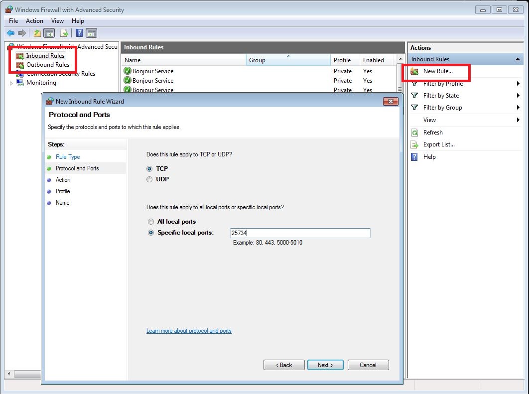

  5. V primeru da imate požarni zid vklopljen, je potrebno dodati izjeme:
    1. Start -> Computer (desni klik) -> Manage -> v levem drevesu Configuration -> Windows Firewall with Advanced Security
    2. Pod inbound rules se doda novo pravilo: New rule -> pri vratih se vpiše številko vrat iz koraka 4.b (privzeto 25734) in 25735
    3. Pod outbound rules se doda novo pravilo: New rule -> pri vratih se vpiše številko vrat iz koraka 4.b (privzeto 25734) in 25735, v naslednjem koraku pa se mora označiti "Allow the connection".

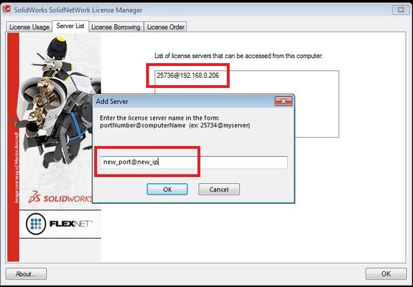

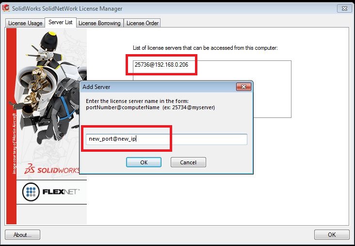

    1. Na zavihku »Server list« izbrišete obstoječ strežnik
    2. Dodate novega v naslednji obliki: vrata_iz_koraka_4b@ip_novega_strežnika (primer: 25734@192.168.0.55)
