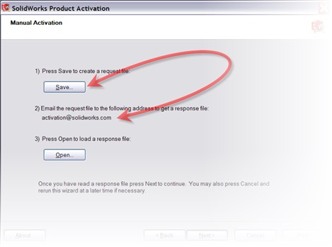

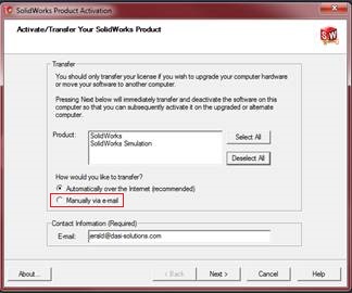

V primerih, ko delovna postaja (postopek je podoben tudi za licenčni strežnik pri mrežnih namestitvah) nima internetne povezave, je možen prenos/aktivacija licence preko e-pošte. Postopek je naslednji:
1. Pri izbiri tipa aktivacije se izbere "Manually via e-mail".
2. Na maski, ki se odpre, kliknemo pod prvim korakom "Save", ki nam odpre okno, kam želimo shraniti datoteko, ki sproži prenos licence. Datoteko shranimo na USB ključek. Masko za prenos pustimo odprto, saj bomo postopek nadaljevali kasneje.
3. Na drugem računalniku, ki je povezan v internet, naredimo novo e-mail sporočilo na naslov "activation@solidworks.com" in datoteko, ki jo imamo na USB ključku, dodamo v sporočilo kot priponko. V predmet in telo sporočila ni potrebno napisati ničesar. Sporočilo pošljemo.
4. Počakamo, da iz SOLIDWORKS-a prejmemo povratno sporočilo, ki bo vsebovalo novo datoteko, s katero kasneje nadaljujemo s procesom prenosa licence. Novo datoteko si zopet shranimo na USB ključek.
5. Na računalniku, kjer opravljamo prenos, nadaljujemo s postopkom tako, da na maski, ki se nam je pojavila pri koraku 2., kliknemo na "Open" in na USB ključku poiščemo datoteko, ki nam jo je poslal SOLIDWORKS v koraku 4.
6. Kliknemo "Next" in počakamo da se postopek zaključi.
