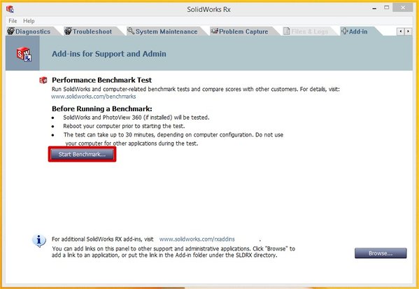

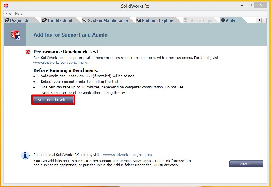

SOLIDWORKS že nekaj let vsebuje aplikacijo za testiranje sistema. Ta aplikacija se imenuje "SOLIDWORKS Performance Test". Aplikacija se nahaja na Start meniju pod "SOLIDWORKS <verzija>/SOLIDWORKS Tools".

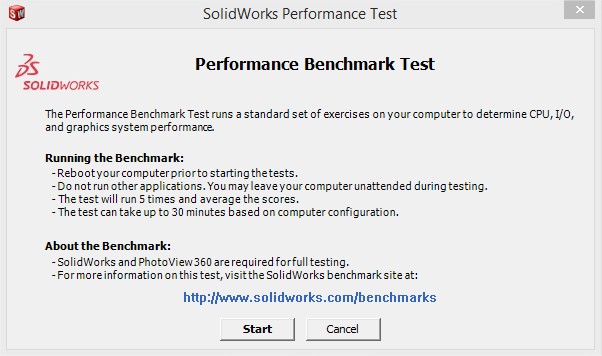

Testira se procesor, grafiko in I/O v različnih korakih. Koraki so:
- Odpiranje datoteke (I/O)
- Rebuild (procesor)
- Rotacija in približevanje (grafika)
- Odpiranje risbe (I/O z Multi-Threading)
- Dodajanje lista (procesor in grafika)
- Dodajanje pogleda (procesor in grafika)
- Renderiranje (procesor z Multi-Threading).
Testiranje lahko traja do 30 minut. Priporoča se, da se pred testiranjem resetira računalnik. Med testiranjem ne delajte z računalnikom.
performance test 3.jpg (23.63 KiB) Pogledano 3045 krat

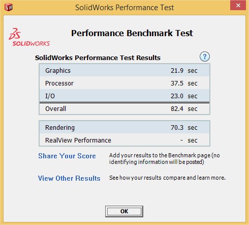

Na koncu se izpišejo rezultati.
performance test 4.jpg (47.35 KiB) Pogledano 3045 krat

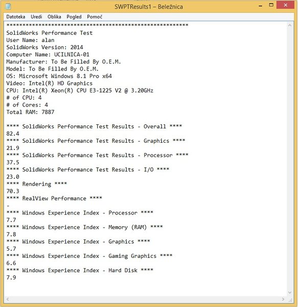

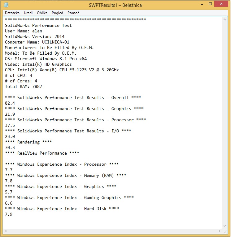

Ti rezultati so shranijo tudi v mapo "My Documents/SW Log Files". Rezultati se shranijo kot "SWPTResults1.txt" (sledeči rezultati se bodo shranili v "SWPTResults2.txt", "SWPTResults3.txt", ...).
