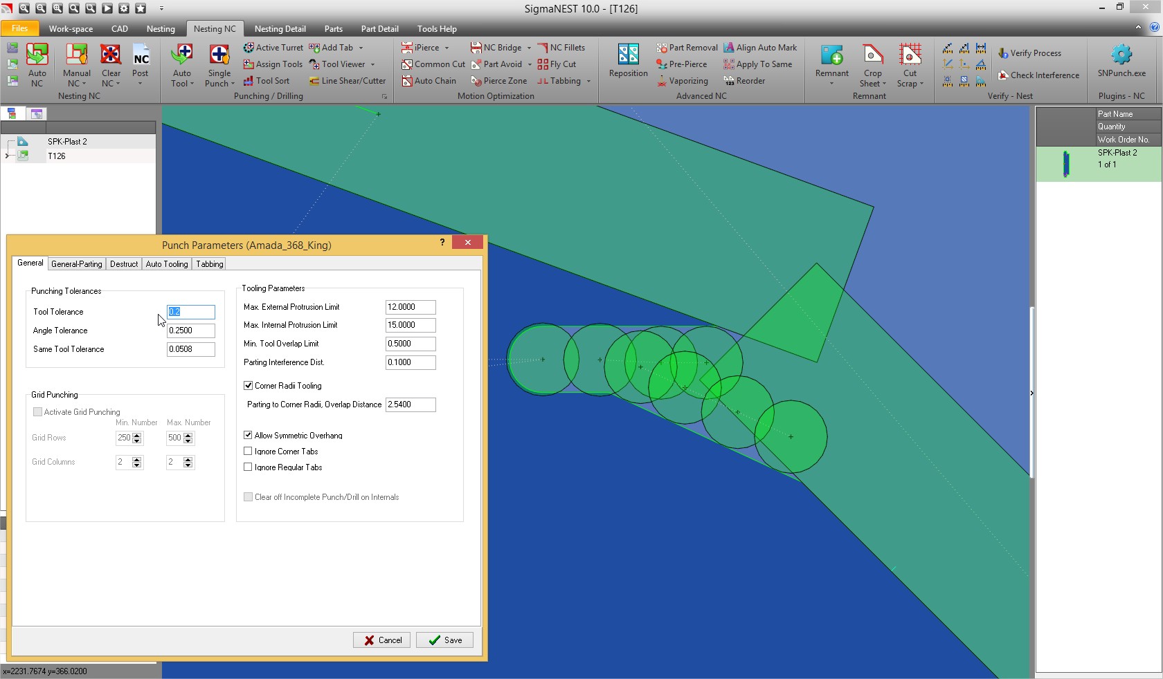

Lahko s SigmaNEST Punch delamo utore z malenkost večjim orodjem kot je debelina utora?

Odgovor Napisal/-a alazarov » 17 Jun 2014, 13:11
Lahko. Predhodno je treba le nastaviti toleranco, ki bo razrez omogočala:
Na zgornji sliki imamo utor debeline 2mm, ki ga obdelujemo z orodjem fi = 2,2.
