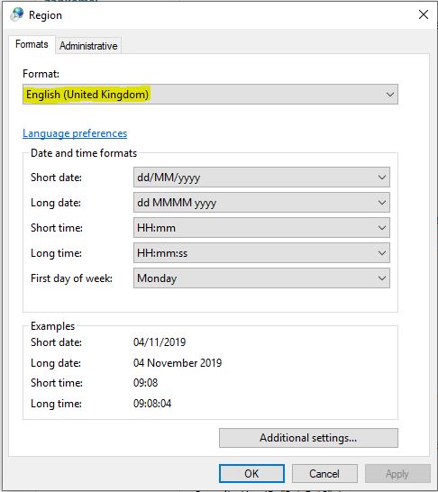

Lahko preko nadzorni plošči nastavite možnost Region na - "English (United Kingdom)" in poskusite znova zagnati SOLIDWORKS in SOLIDWORKS Rx.

Objavljeno: 07 Nov 2019, 10:37
Napisal/-a zankomel
Pozdravljeni,
še vedno ne deluje. Niti za SolidWorks, niti za SW Rx.
