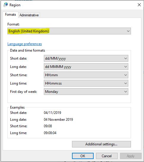

Pozdravljeni,
Lahko preko nadzorni plošči nastavite možnost Region na - "English (United Kingdom)" in poskusite znova zagnati SOLIDWORKS in SOLIDWORKS Rx.

Pozdravljeni,
še vedno ne deluje. Niti za SolidWorks, niti za SW Rx.
