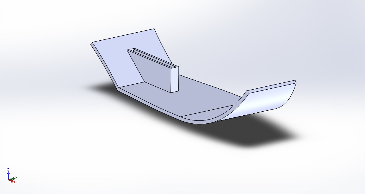

Kako lahko prestavim senco? Imam importiran kos, ki je bil zrisan v CAD modelirniku, kjer je Z os vertikalna in ne Y tako kot v SOLIDWORKS.

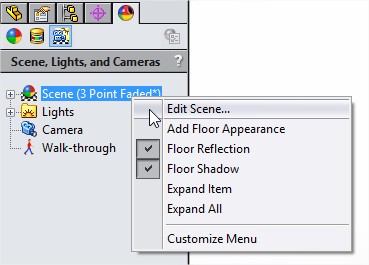

Odgovor Napisal/-a alazarov » 06 Jun 2014, 12:33
Senco prestavimo tako, da odpremo zavihek Display Manager in pod Scene, Lights and Cameras kliknemo Edit Scene (desni klik na Scene)

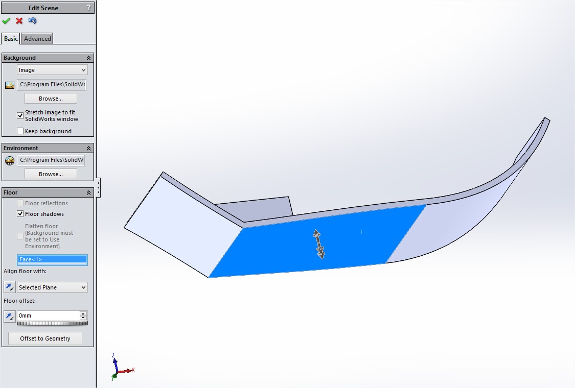

Nato pod Allign floor with izberite Selected plane in izberite spodnjo površino.

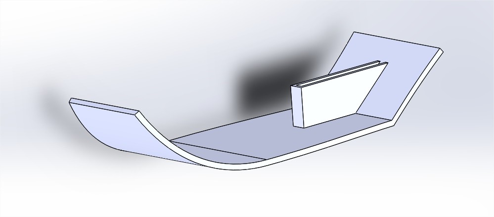

Tako smo popravili senco, ne da bi spremenili koordinatni sistem.
