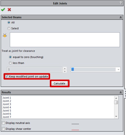

4. Da potrdimo spremembo, moramo klikniti "Calculate", obenem pa moramo poskrbeti, da je dodana kljukica pri "Keep modified joint on update".
joint group 2.jpg (35.09 KiB) Pogledano 22608 krat
