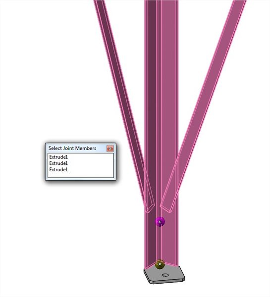

2. Z desnim klikom izberemo vogal. Prikazalo se bo okno v katerem bodo našteti vsi varjenci, ki so del tega vogala. Ti varjenci bodo tudi obarvani v delovnem oknu.
3. Če želimo kakšen varjenec dodati ali odstraniti iz seznama tega vogala, ga preprosto izberemo v delovnem oknu.

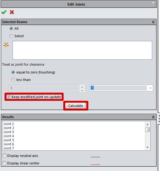

4. Da potrdimo spremembo, moramo klikniti "Calculate", obenem pa moramo poskrbeti, da je dodana kljukica pri "Keep modified joint on update".
