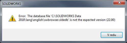

Po posodobitvi SOLIDWORKS-a na novo verzijo ob uporabi Hole Wizard ali Toolbox program javi opozorilo "is not expected version"
Re: Hole wizrd in Toolbox - "is not expected version"
Objavljeno: 14 Feb 2019, 10:21
Napisal/-a omarinkovic

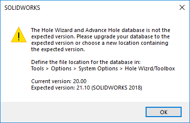

Omenjeno opozorilo se lahko pojavi v primeru da imamo pararelno nameščenih dve ali več verzij SOLIDWORKS-a na istem računalniku ali pa če nismo naredili popolne odstranitve predhodne vezije.
V tem primeru imamo v novi verziji SOLIDWORKS-a nastavljeno pot do starejše verzije SOLIDWORKS Data mape v kateri se nahaja baza knjižnjice standardiziranih kosov in lukenj.
Da preverimo nastavljeno bazo in popravimo pot do nove lahko naredimo v SOLIDWORKS nastavitavh pod Tools->Options->System Options->Hole Wizard/Toolbox
Privzeta pod namestitve SOLIDWORKS Data mape je na C disku. V primeru da imamo več nameščenih map SOLIDWORKS Data in nismo prepričani katera verzija je primerna za izbrano verzijo SOLIDWORKS to lahko preverimo v datoteki ToolboxVersion.dat ki se nahaja v SOLIDWORKS Data mapi katero odpremo v beležnici.
