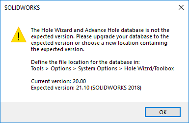

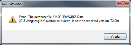

Po posodobitvi SOLIDWORKS-a na novo verzijo ob uporabi Hole Wizard ali Toolbox program javi opozorilo "is not expected version"

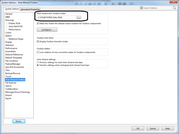

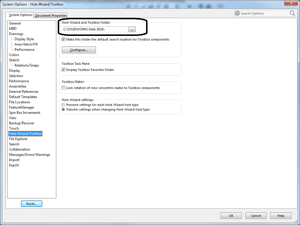

V tem primeru imamo v novi verziji SOLIDWORKS-a nastavljeno pot do starejše verzije SOLIDWORKS Data mape v kateri se nahaja baza knjižnjice standardiziranih kosov in lukenj.
Da preverimo nastavljeno bazo in popravimo pot do nove lahko naredimo v SOLIDWORKS nastavitavh pod Tools->Options->System Options->Hole Wizard/Toolbox

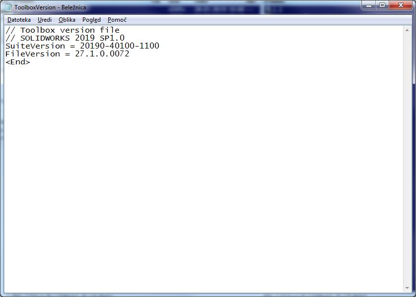

Privzeta pod namestitve SOLIDWORKS Data mape je na C disku. V primeru da imamo več nameščenih map SOLIDWORKS Data in nismo prepričani katera verzija je primerna za izbrano verzijo SOLIDWORKS to lahko preverimo v datoteki ToolboxVersion.dat ki se nahaja v SOLIDWORKS Data mapi katero odpremo v beležnici.
