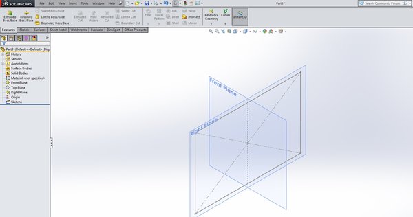

Imam narisano konturo katera je narisan na front referenčno ravnino. Kako lahko zamenjam ravnino konture?

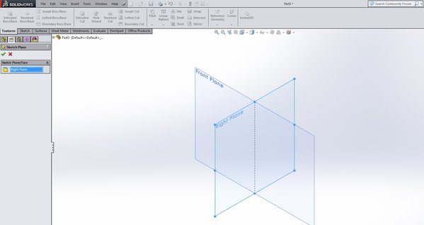

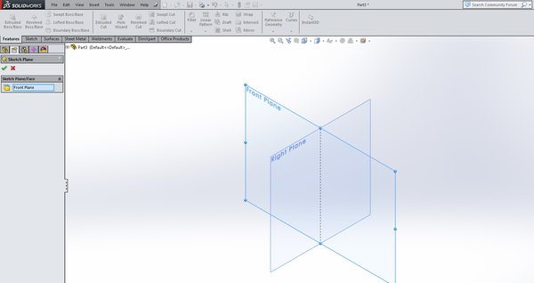

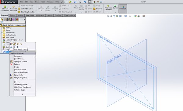

Da zamenjamo ravnino konture v drevesni strukturi izberimo sketch in izberimo Edith Sketch Plane.
V ProperyManager se nam prikaže informacija na kateri ravnini se trenutno nahaja kontura.
Iz drevesne strukture ali grafičnega polja izberimo novo referenčno ravnino in potrdimo.
S tem je spremenjena ravnina konture.
