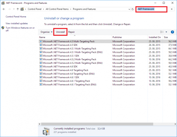

Morebiten vzrokov za nenadno sesuvanje SOLIDWORKS-a med kotiranjem na risbah so lahko tudi težave z .NET Framwork komponentami. Težavo lahko odpravimo s ponovno namestitevijo le-teh po naslednjem postopku:
1. V Nadzorni plošči odpremo okno Programi in funkcije in polje za iskanje vpišemo ".NET Framework". 2. Vse najdene komponente odstranimo tako, da na vsako posebej kliknemo in nato izberemo možnost Odstrani (Uninstall).
3. Po potrebi ponovno zaženemo računalnik.

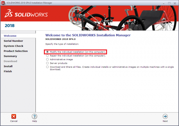

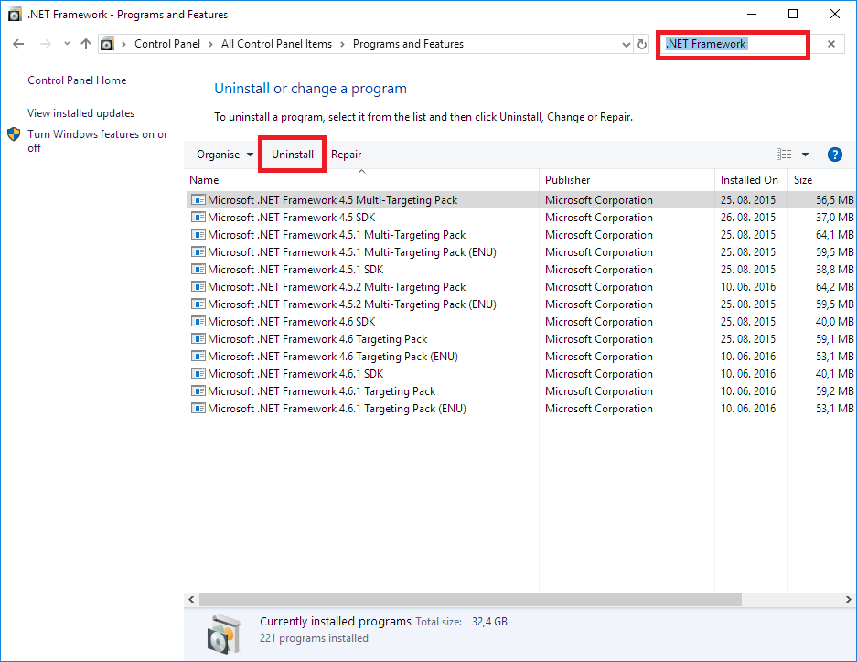

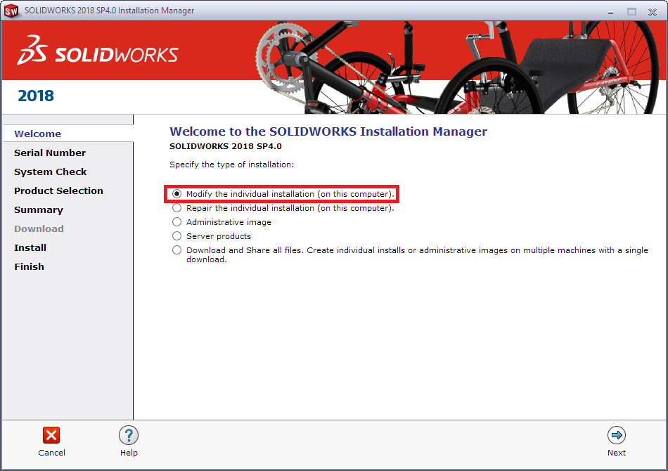

4. Zaženemo namestitev SOLIDWORKS za verzijo, ki jo imamo nameščeno.
5. V namestitvenem oknu izberemo Modify the individual installation (on this computer) in nato nadaljujemo na naslednji korak kjer sledimo navodilom na zaslonu do konca namestitve.
