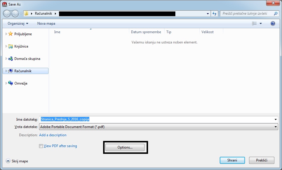

Ko shranim risbo v PDF je PDF datoteka velika okoli 7MB. Kako se lahko zmanjša velikost?

Ko shranjujemo risbo v PDF je pomembno kakšno vrednost DPI (Dots per inch) imamo nastavljeno v nastavitvah.
Da preverimo in spremenimo DPI vrednost naredimo naslednje:
- V SOLIDWORKS-u izberimo File->Save As..
- V oknu Save as... izberemo PDF format in kliknemo na Options - Pod Options za Shaded/Draft geometry DPI: nastavite na manjšo številko V tem primeru se zmanjaša velikost PDF datoteke in zmanjša hitrost ustvarjanja PDF-a.
