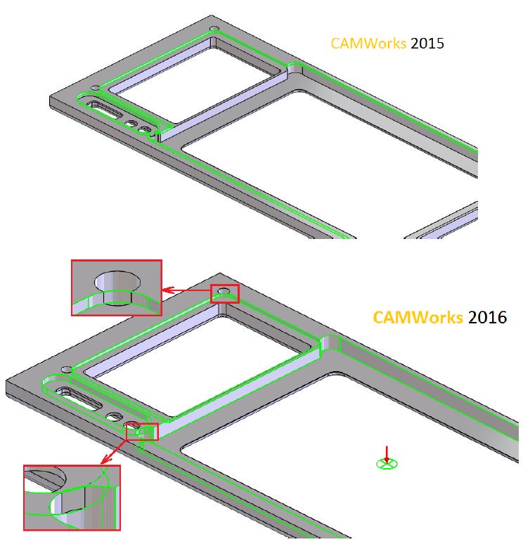

v novi verziji CAMWorks 2016 prihaja izboljšana prepoznava gradnikov, ki omogoča pravilno obliko gradnikov.
Pri samodejni prepoznavi gradnikov (AFR) (slika spodaj) CAMWorks prepozna gradnik pravilne oblike tudi kadar gradnik vsebuje delno geometrijo drugega gradnika.
CAMWorks poveže pravilno obliko ne glede na to, če ga drugi gradnik seka.
S tem pridobimo na času programiranja, saj nam ni potrebno več risati skic za omejitev obdelave in podobnih zadev.

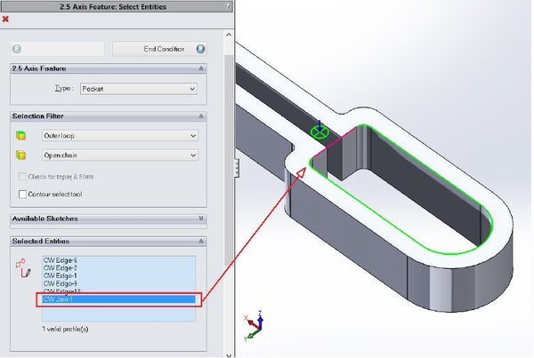

Pri načinu ročnega vnosa gradnikov (IFR) pa je v novi verziji CAMWorks dodana funkcija "JOIN" in izbira oblike gradnika s klikom na površino modela oz. steno modela.
Funkcija "JOIN" je do sedaj bila omogočena samo v načinu struženja. Na enak način je sedaj dodana funkcija tudi v področje rezkanja. (slika spodaj).
