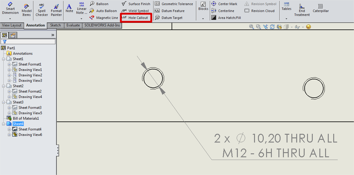

Kako kotiram na risbi luknjo, ki je bila narejena s Hole Wizard funkcijo?
Re: Kotiranje Hole Wizard luknje na risbi
Odgovor Napisal/-a rzabkar » 29 Sep 2015, 16:07
Hole Wizard luknjo se na risbi kotira s funkcijo "Hole Callout". Ta funkcija se nahaja na Annotation zavihku.
Izberemo ukaz "Hole Callout" ter kliknemo na luknjo.
