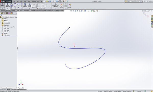

Z 3D sketchom imam narisano prosto krivuljo iz točke A do točke B. Ko premikam točko B se krivulja spreminja glede na novo pozicijo točke v prostoru. Na kakšen način lahko omejim krivuljo, ki mi predstavlja cev med dvema kosoma in ima fiksno dolžino?

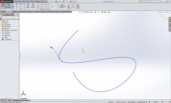

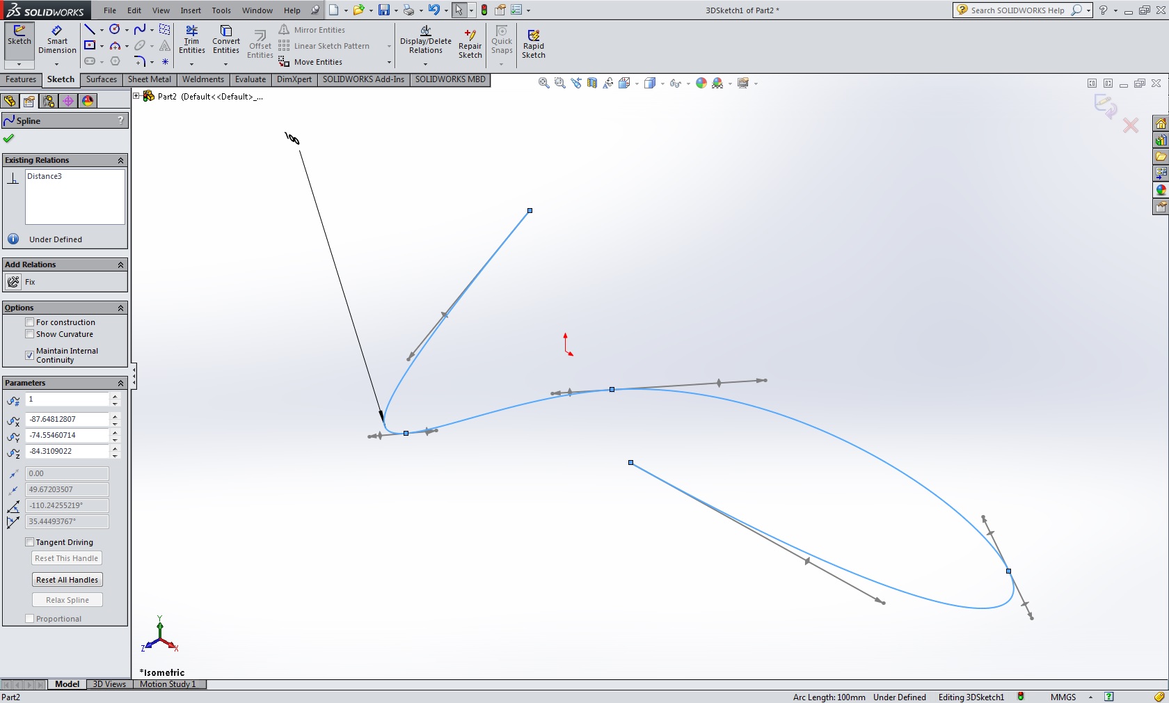

Če imamo narisano prosto krivuljo lahko dolžino omejimo z dodajanje dimenzije na krivuljo. To naredimo na naslednji način:
- Narišemo krivuljo med dvema točkama. - Da dodamo dimenzijo uporabimo fukcijo Smart Dimension in kliknemo na krivuljo, ter vpišemo željeno dolžino. - Sedaj ko premikamo eno od točk krivulje dolžina ostane vedno ista.
