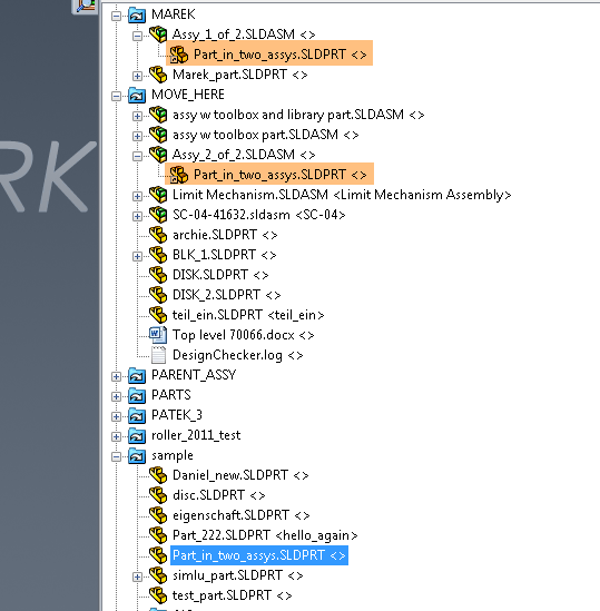

Ikona, ki nakazuje referenco do dokumenta, se pojavi takrat ko nek dokument referenciramo zunaj projekta, kjer se ta dejansko nahaja.
1. part shown linked to assemblies in other projects.png (38.28 KiB) Pogledano 5116 krat
Ikona za referenco nam pove, da se referencirani dokumenti ne nahajajo znotraj istega projekta.

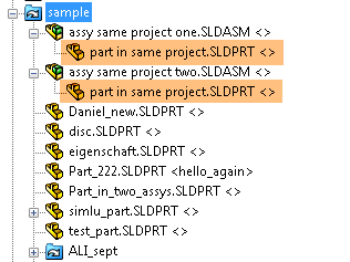

2. part shown referenced directly to assemblies in same project.png (9.09 KiB) Pogledano 5116 krat
Če pa se dokument ("part in same project.SLDPRT") nahaja v istem projektu kot dokument (ali več dokumentov), ki ga uporablja, pa ikona za referenco ni potrebna. Uporabljen dokument bo viden v drevesni strukturi vsakega dokumenta, ki ga uporablja, vseeno pa v projektu obstaja le ena fizična instanca tega dokumenta.
