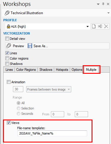

Iz SOLIDWORKS Composer-ja izvozimo slike s funkcijo »Technical Illustration« v Workshop zavihku, ter opcijo Multiple da izvozimo vse predpripravljene slike v enem koraku.

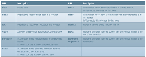

Uporabljamo lahko povezave med slikami, spletnimi stranmi, datotekami, animacijami in FTP stranmi. Spodnja slika nam prikazuje možne povezave in ponuja kratke opise posamezne funkcije.
V našem primeru bomo uporabili opcijo »file://« da povežemo izvožene SVG datoteke. Ko zaključimo povezovanje datotek, jih ponovno izvozimo in prepišemo orginalne SVG datoteke.
