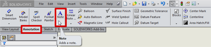

1. Izbere se ukaz "Note" na "Annotation" zavihku.

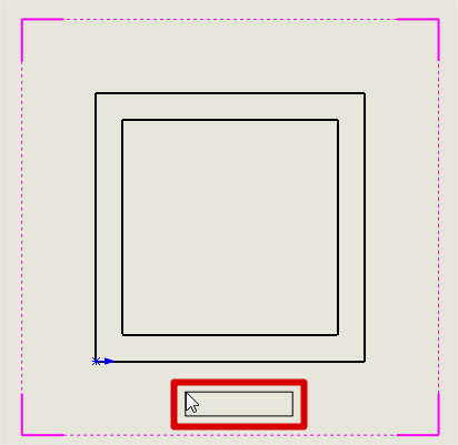

2. Opombo se postavi v pogled, kjer želimo imeti opombo z imenom.

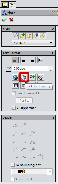

3. Na levi strani ekrana V lastnostih zaznamka (opombe) v oknu "Text Format" se klikne na gumb "Link to Property".

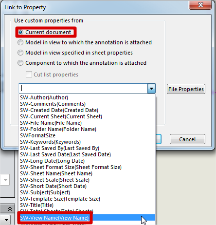

4. V oknu "Link to Property" se izbere "Current Document", v spustnem meniju pa izberemo SW-View Name(View Name).

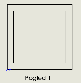

5. V opombi se bo prikazalo ime pogleda.
