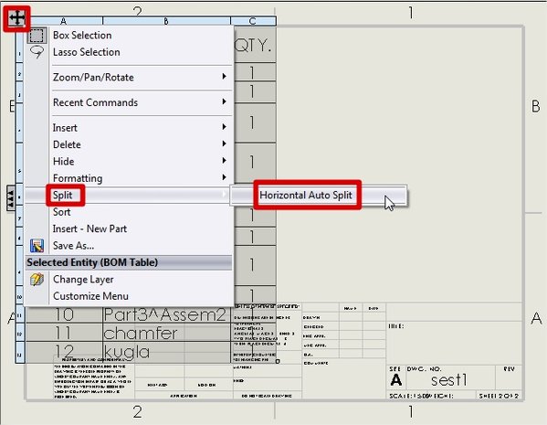

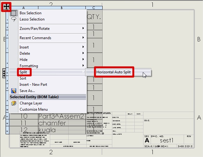

Če je kosovnica še vedno predolga, jo lahko razdelimo na več delov. To naredimo tako, da z desnim klikom kliknemo na križ na v levem zgornjem kotu kosovnice in izberemo "Split->Horizontal Auto Split".
Slika 2: Razdelitev kosovnice na več delov.
V oknu, ki se pojavi, izberemo po koliko vrsticah naj se razdeli tabela.

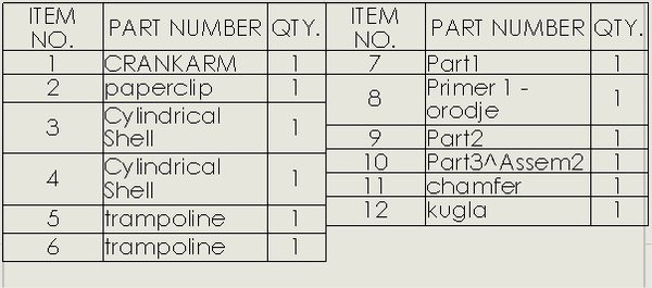

Slika 3: Razdeljena tabela.

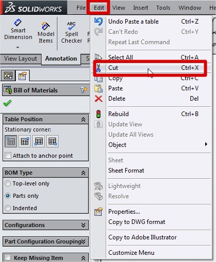

Dele razdeljene kosovnice lahko sedaj premikamo neodvisno eden od drugega. Če želimo del kosovnice prenesti na drugi list, je najlažji način za to "Izreži/prilepi" funkcionalnost. Kosovnico se "izreže" tako, da se klikne nanjo in se pod "Edit" izbere "Cut". Bližnjica za to je "Ctrl+X". Nato ta del kosovnice preprosto prilepimo na nov list z desnim klikom na nov list in izbiro prilepi "Paste" (bližnjica je Ctrl+V).
