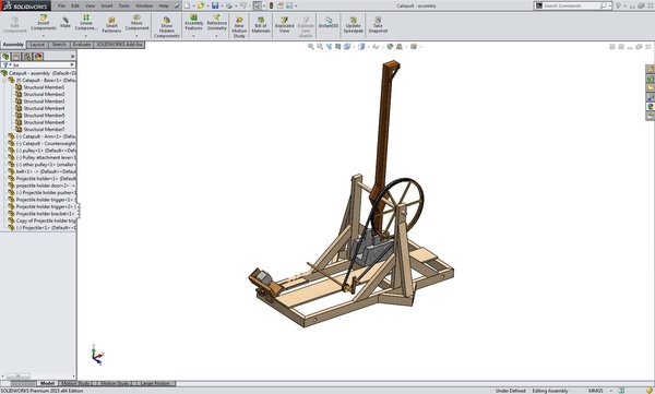

Da najdemo kose v sestavu imamo na voljo filter, kjer lahko vpišemo ime kosa in nam program filtrira kose v drevesni strukturi in grafičnem polju. Nahaja se pod FeatureManager Desing Tree zavihek.
Recimo da želimo poiskati kos, ki se imenuje "belt" v našem sestavu. Ko v filter oknu vpišemo prve črke "be" opazimo da nam pogram filtrira vse kose ki vsebujejo črk "be". Kar pomeni dan program že sproti odstranjuje odvečne kose v drevesni strukturi in grafičenm polju.

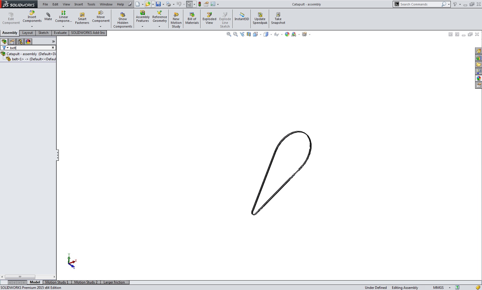

Ko vpišemo celotno ime kosa pa sem nam skrijejo vsi preostali kosi ki ne vsebujejo imena "belt".
