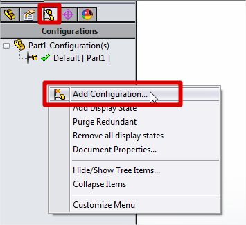

Konfiguracije se dela na "Configuration Manager" zavihku. Za izdelavo nove konfiguracije se z desnim gumbom klikne v prazen prostor v "Configuration Manager" zavihku ter izbere "Add Configuration". Pri tem moramo biti pazljivi, da nimamo izbrane nobene druge konfiguracije. Če imamo ob desnem kliku že izbrano konfiguracijo, nam program ne ponudi opcije "Add Configuration" temveč nam ponudi opcijo "Add derived configuration". S tem se naredi podkonfiguracijo izbrane konfiguracije.
Konfiguracije 1.png (14.19 KiB) Pogledano 3067 krat

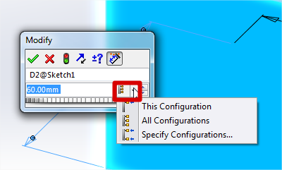

Ko enkrat uspešno ustvarimo novo konfiguracijo, jo lahko priredimo. Vse konfiguracije imajo med seboj isto drevesno strukturo. Glavni elementi, ki se med konfiguracijami spreminjajo so vrednosti kot in vključenost oz. izključenost gradnikov (Suppress/unsuppress). Pri spreminjanju vrednosti kot bomo sedaj, ko imamo več konfiguracij, imeli nov gumb. Gumb je prikazan na spodnji sliki. Na tem gumbu določamo za katere konfiguracije velja sprememba (za vse konfiguracije, za trenutno konfiguracijo, za specifične konfiguracije).
Konfiguracije 2.png (25.35 KiB) Pogledano 3067 krat
