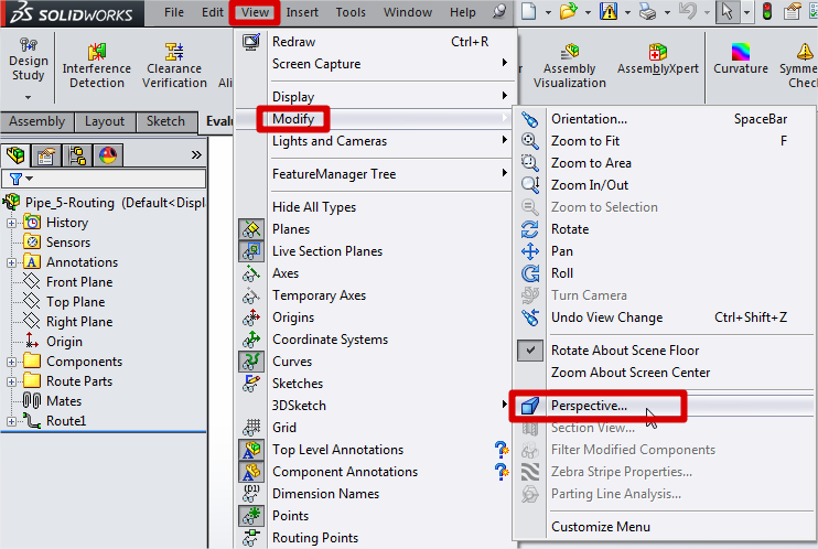

Perspektivo v SOLIDWORKS-u lahko spreminjamo. Če jo želimo spremeniti, moramo najprej perspektivo vključiti. Nato izberemo "View"->"Modify"->"Perspective". Tukaj vpišemo vrednost med 0,001 in 1000. Ta vrednost je oddaljenost opazovalca v "velikostih objekta". Prednastavljena vrednost je 3. To pomeni, da je opazovalec 3 velikosti objekta oddaljen od modela. Manjša številka torej pomeni večji vpliv perspektive.
Slika 1: Pot do nastavitev perspektivnega pogleda.

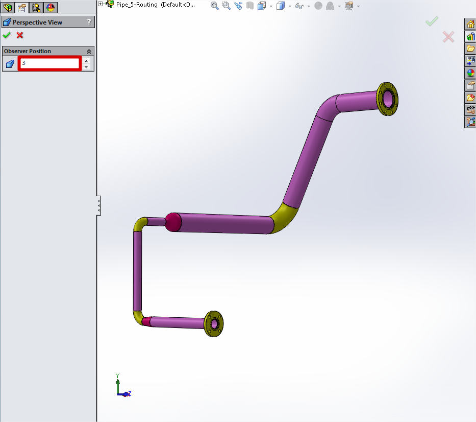

Slika 2: Perspektiva z jakostjo 3.

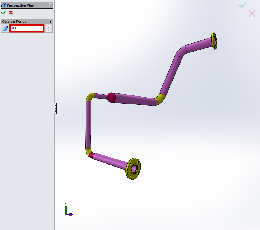

Slika 3: Perspektiva z jakostjo 0.1.
