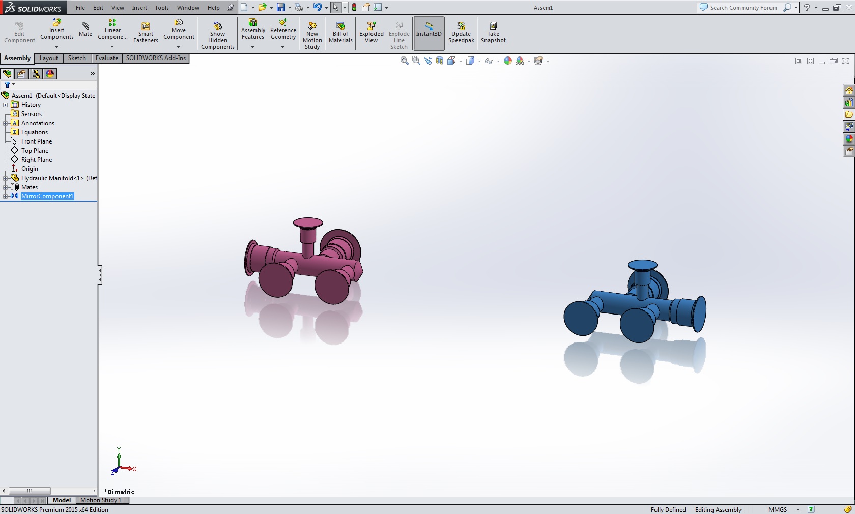

V sestavu so kosi razmoženi z Mirror funkcijo. Kako lahko izločim kose iz Mirror tako da so v sestavu kot samostojni kosi.
Re: Zrcaljeni kosi v sestavu kot samostojeni kosi
Odgovor Napisal/-a omarinkovic » 23 Jan 2015, 15:10
Ko ustvarimo zrcaljene kose v sestavu sem nam v drevesni strukturi ustvari tudi gradnik MirrorComponent. Ko kliknemo na gradnik MirrorComponent v grafičnem polju vidimo kateri kosi so zrcaljeni in na osnovi katerega.

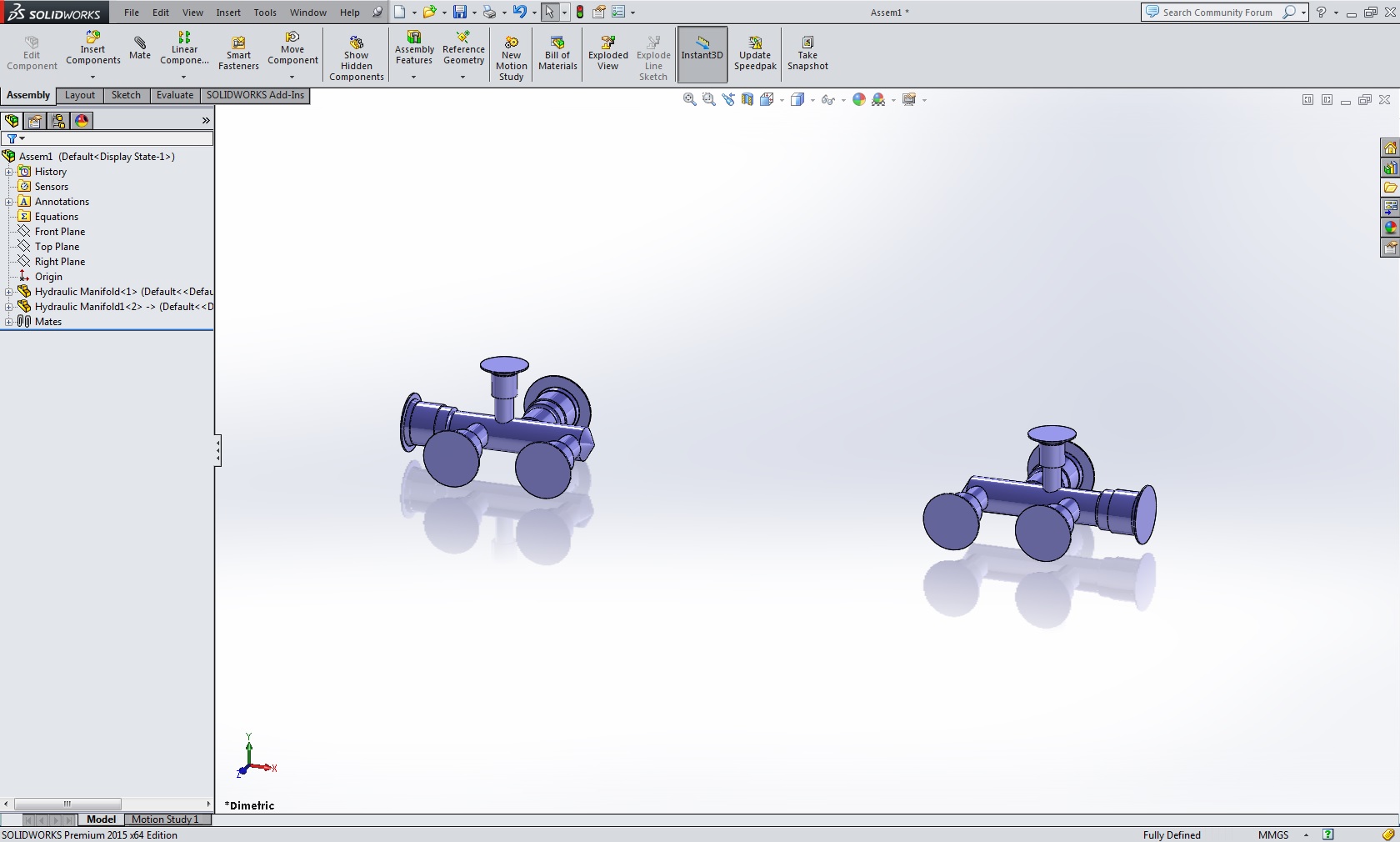

Če želimo prekiniti relacijo med kosi moramo klikniti desni klik na gradnik MirrorComponent in izberemo Dissolve Mirrored Component Feature.
Tako prekinemo Mirror relacijo med kosi v sestavu. Kos iz MirrorComponent gradnika pa se premakne v zgornji del drevesne strukture kot samostojen kos.
