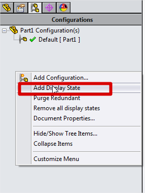

Odgovor Napisal/-a caddy » 16 Jan 2015, 15:52
Kako v risbi prikažem eno telo obarvano, ostala telesa pa v žičnem pogledu?
Re: Prikaz teles v različnih prikaznih načinih
Odgovor Napisal/-a rzabkar » 16 Jan 2015, 15:55
Različna telesa v kosu lahko predstavimo z različnimi načini (Display style). Razlilčne poglede lahko shranjujemo v Display State poglede. Display State shrani nastavitve pogledov (nekatera telesa so skrita, prosojna, prikazana na različne načine,…) in tako omogoča hitro preklapljanje med različnimi pogledi. Nov Display state se naredi na zavihku za konfiguracije z desnim klikom na prazen prostor v Configuration Manager-ju in z izbiro »Add Display State«.

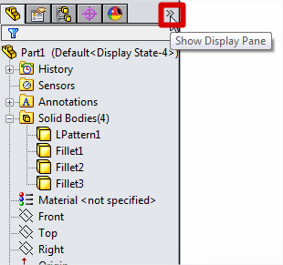

V novem Display State-u lahko sedaj spremenimo pogled posameznih teles. Najlažje to delamo na Display Pane-u.

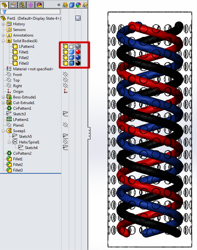

Na Display Pane oknu lahko za posamezna telesa določamo barvo, prosojnost, vidnost in način pogleda (Display Style).

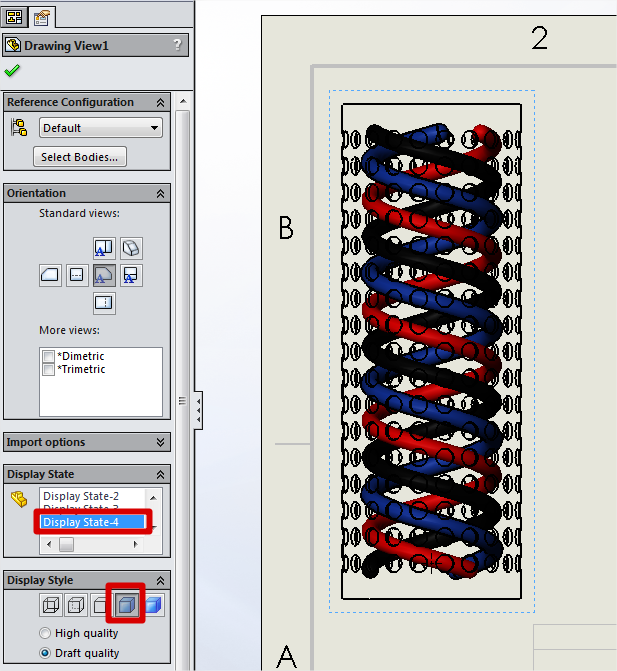

Če želimo imeti takšen pogled v risbi, postavimo pogled na risbo, izberemo prirejeni Display State in za Display Style izberemo Shaded With Edges.
