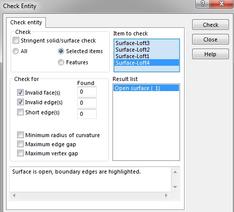

3) Poskusite s funkcijo "Check Entity". Izberite "Selected items" in na grafičnem oknu izberite površine. Izberite ukaz "Check". Robovi odprte površine so poudarjeni, če obstajajo.
Check Entity.jpg (52.13 KiB) Pogledano 3296 krat
