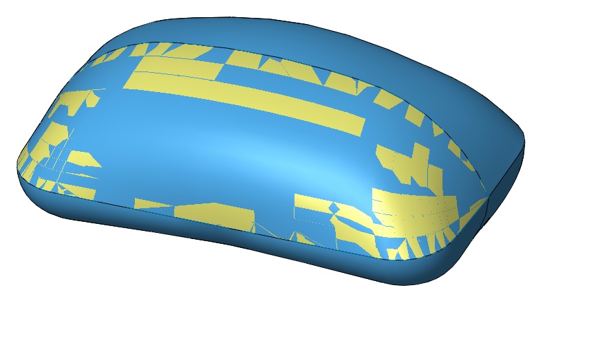

Zanima me, kaj je narobe s to površino na spodnji sliki?
Izgleda, kot da se dve barvi mešata med seboj.

Najverjetneje pomeni, da sta dve ploskvi ("faces") natanko na isti lokaciji in imata različni barvi.
Poskusite:
- ali izbrisati eno ploskev,
- ali desno kliknite eno ploskev in izberite "Hide", da vam jo skrije,
- ali spremenite barvo ene ploskve, da bo enaka barvi druge ploskve.
