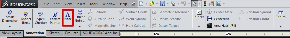

Glavo se sedaj lahko poljubno spreminja z elementi iz skic. V glavi so tudi že nekatere opombe, ki jih lahko spreminjamo. Opombe lahko tudi dodajamo z ukazom "Note" (zavihek Annotation).
