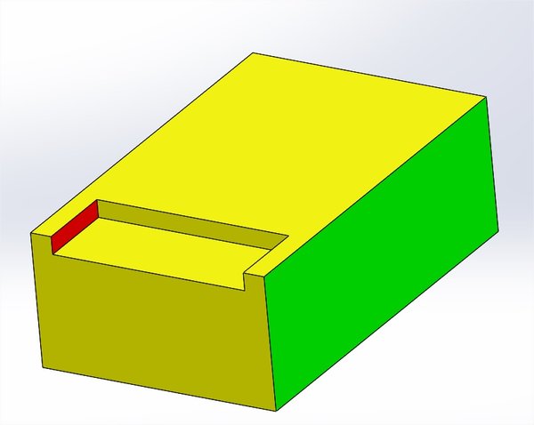

Za preverjanje simetričnosti lahko uporabimo orodje "Symmetry Check". To orodje se nahaja na zavihku "Evaluate".

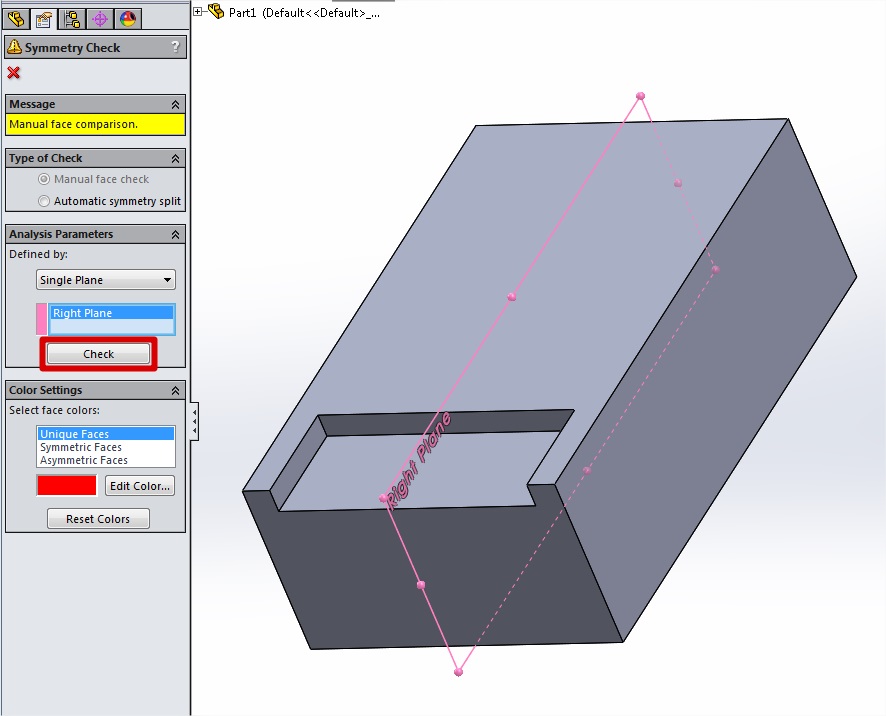

V orodju izberemo simetrično ravnino ter kliknemo na gumb "Check".

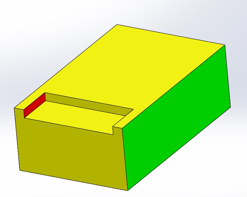

Funkcija nam nato prikaže unikatne površine, simetrične površine ter asimetrične površine.
