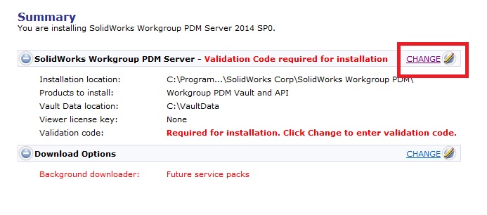

Namestitev strežniškega dela
  1. V DVD pogon vstavimo SOLIDWORKS DVD
  2. Ko se zažene program za namestitev, na prvi strani izberemo "Server products -> Install SOLIDWORKS Workgroup PDM Server (vault) on this computer"
  3. Če je potrebno vpisati serijsko številko, to naredite
  4. Na koraku, kjer lahko spreminjamo parametre namestitve, moramo iz spleta pridobiti tudi odobritveno kodo
    1. Kliknemo "Change", ter pod območjem "Validation" vpišemo potrebne podatke (serijsko številko, če ta ni vpisana, ter e-poštni naslov za validacijo) ter kliknemo "Get Code".
    2. Polje "Validation code" se bo samodejno napolnilo, sledi pa klik na "Back to Summary"
  5. Če smo z drugimi nastavitvami zadovoljni, kliknemo "Install now" in pustimo da se postopek zaključi.

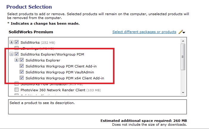

Namestitev odjemalcev (na obstoječi SOLIDWORKS namestitvi)
  1. Na nadzorni plošči (Control panel) zaženemo Programi in funkcije (Programs and features) in desno kliknemo na SOLIDWORKS in iz menija izberemo Spremeni (Modify)
  2. Na prvi strani izberemo "Modify the individual installation (on this computer)" ter sledimo namestitvenemu programu vse do izbire funkcij, kjer označimo vsaj "SOLIDWORKS Workgroup PDM Client Add-in"
    1. Če bomo na izbranem računalniku tudi administrirali, izberemo tudi "SOLIDWORKS Workgroup PDM VaultAdmin
  3. Ko imamo, kar potrebujemo tudi izbrano, kliknemo "Next" in nato "Modify now" in počakamo da se postopek zaključi.
