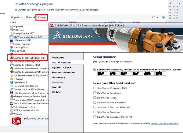

Ne, serijsko številko enostavneje zamenjamo na naslednji način:
  1. Na nadzorni plošči ("Control panel") poiščemo "Dodaj/odstrani programe" ("Add/remove programs")
  2. V seznamu programov poiščemo in desno kliknemo SOLIDWORKS, iz menija pa izberemo "Spremeni" (enako se lahko doseže tudi z izbiro SOLIDWORKS ter klikom na "Spremeni"/"Change" v zgornji menijski vrstici)
  3. Na prvi strani namestitve izberemo "Modify the individual installation (on this computer)"
  4. Na drugi strani pa vpišete novo serijsko številko in sledite namestitvi do konca
Po končani namestitvi, bo ob zagonu programa SOLIDWORKS zopet potrebna aktivacija, tokrat z novo serijsko številko.
