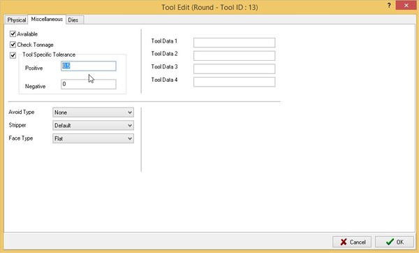

V SigmaNEST lahko med parametri orodja nastavimo tudi toleranco, specifično za to orodje.
Označimo želeno orodje in kliknemo Edit. Nato odpremo zavihek Miscellaneous.
Odkljukamo Tool Specific Tolerance in vnesemo pozitivno ali negativno toleranco.

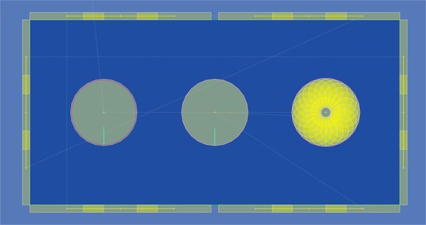

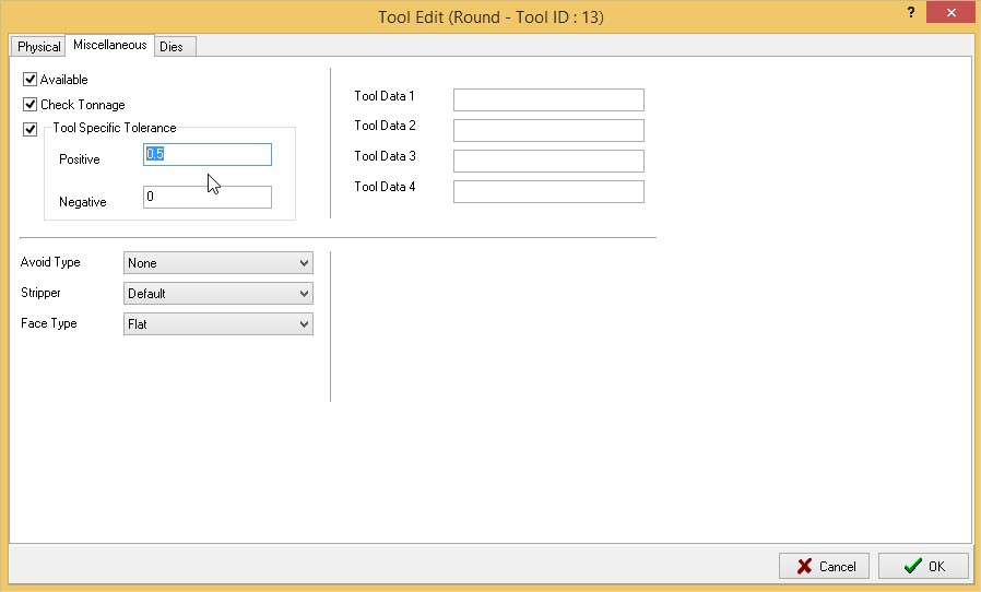

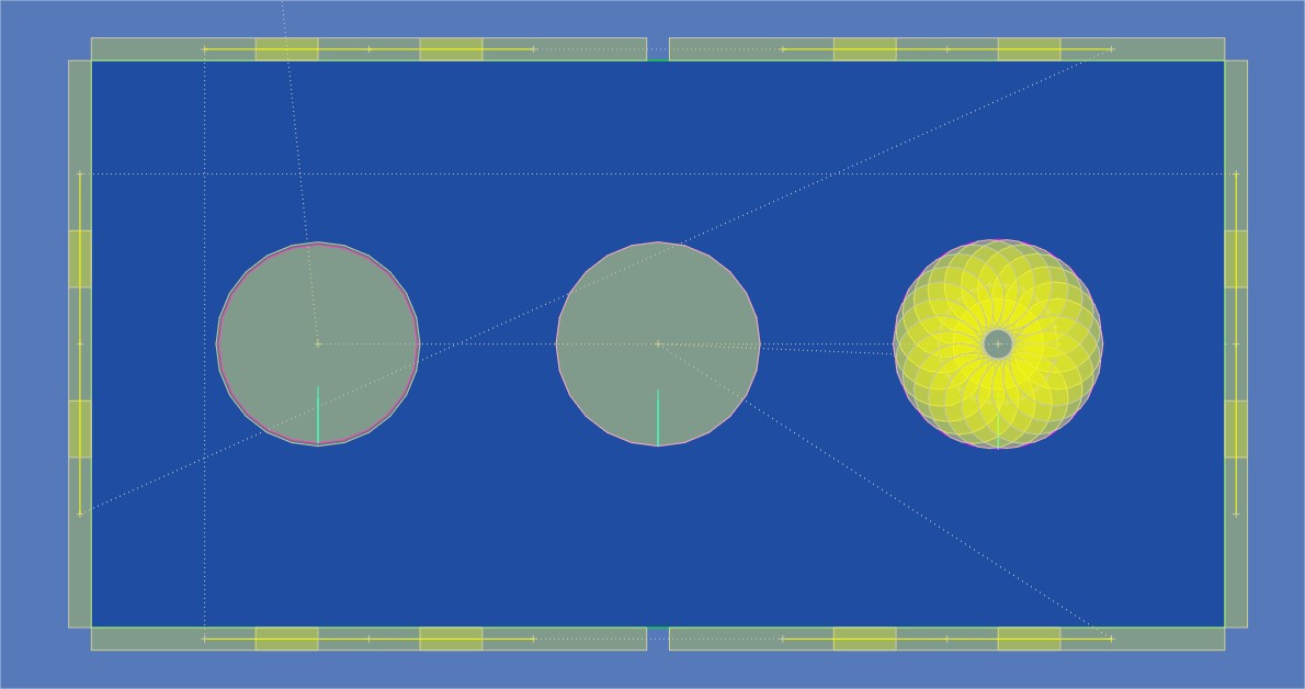

Rezultat na primeru:
Ker smo za pozitivno toleranco vnesli 0,5 mm, nam fi18,5 ni naredil s samim prebojem, fi18 in 17,5 pa je.
