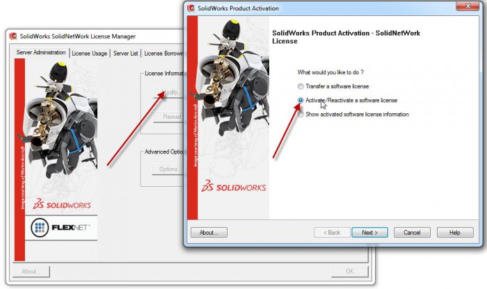

Ko smo z opcijami zadovoljni, dokument shranimo. Zaženemo SolidNetWork License Manager in izberemo »Modify« in na novi maski izberemo »Activate/Reactivate a software license«.

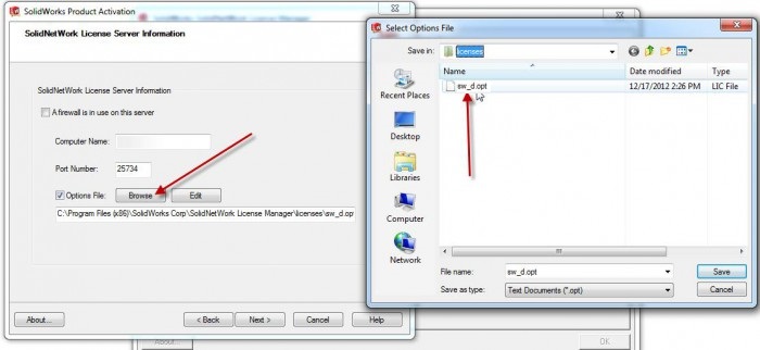

Na naslednji strani obkljukamo možnost »Options File«, kliknemo na »Browse« in na disku poiščemo in izberemo datoteko »sw_d.opt«, ki smo jo ustvarili v prvem koraku.

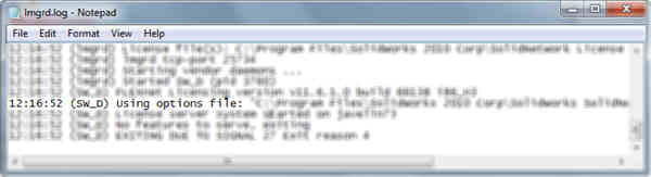

Kliknemo »Next« in počakamo da se postopek zaključi. Da preverimo, če je bila opcijska datoteka uspešno prebrana in se uporablja pri distribuciji licenc, preverimo še strežniški dnevnik, ki ga odpremo s klikom na »View Log« v programu SolidNetWork License Manager. Če je opcijska datoteka uspešno prebrana in v uporabi, bo v dnevniku zapis v vrstici, ki bo vseboval:»Using options file: C:\Program Files\…«
