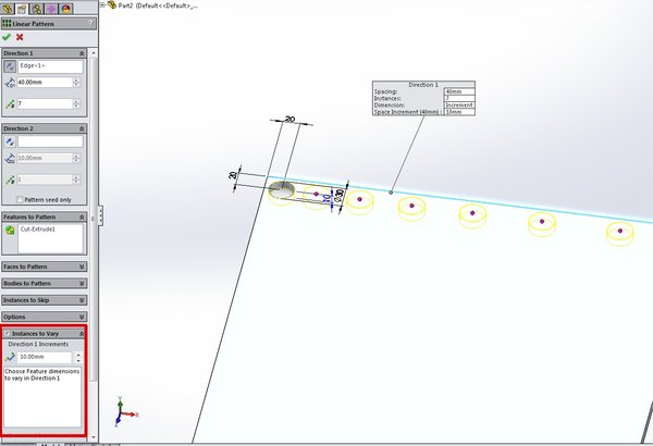

Ali lahko z Linear Pattern funkcijo naredim luknje, katerim se razdalja med luknjami spreminja z nekim korakom?
Primer: Luknja1<-10mm->Luknja2<-20mm->Luknja3<-30mm->Luknja4<-40mm->Luknja5
Spremenljiva dolžina pri Linear Pattern

Linear pattern vsebuje možnost spreminjanja razdalj med elementi. To se lahko spreminja v predelu "Instances to Vary", kjer lahko določimo korak, s katerim bo razdalja med elementi naraščala oz. padala.
