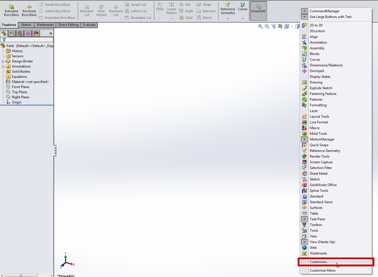

Tipka "S" vključi bližnjice. Katere bližnjice se bodo prikazale je odvisno od tega, v katerem delu SOLIDWORKS-a trenutno delamo. Imamo 4 vrste bližnjic - bližnjice za kos, za sestav, za risbo in za skico. Bližnjice se priredi z desnim klikom na CommandManager in klikom na "Customize".

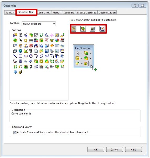

Odprlo se bo okno "Customize". Drugi zavihek ne tem oknu je "Shortcut Bars", kjer priredimo katere bližnjice se prikažejo pri uporabi tipke "S". Bližnjice priredimo tako, da ukaze iz leve strani okna prenesemo na okno z bližnjicami.
