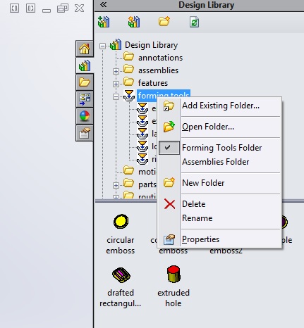

Odgovor Napisal/-a omarinkovic » 18 Jun 2014, 14:47
Da lahko dodajamo oblikovno orodje na pločevino moramo ga dodajati iz SOLIDWORKS knjižnice. Toda mapa v SOLIDWORKS knjižnici mora biti označena kot mapa oblikovnega orodja (Forming Tools Folder). To naredimo tako da v Task pane znotraj SOLIDWORKS knjižnice izberimo mapo v kateri se nahajajo oblikovna orodja in kliknimo desni klik. Nato iz menija izberimo Forming Tools Folder. SOLIDWORKS nas v primeru da imamo podmape vpraša ali želimo kot mape oblikovnega orodja dodati tudi podmape kar lahko potrdimo.
Sedaj lahko dodajamo oblikovno orodje na pločevino.
