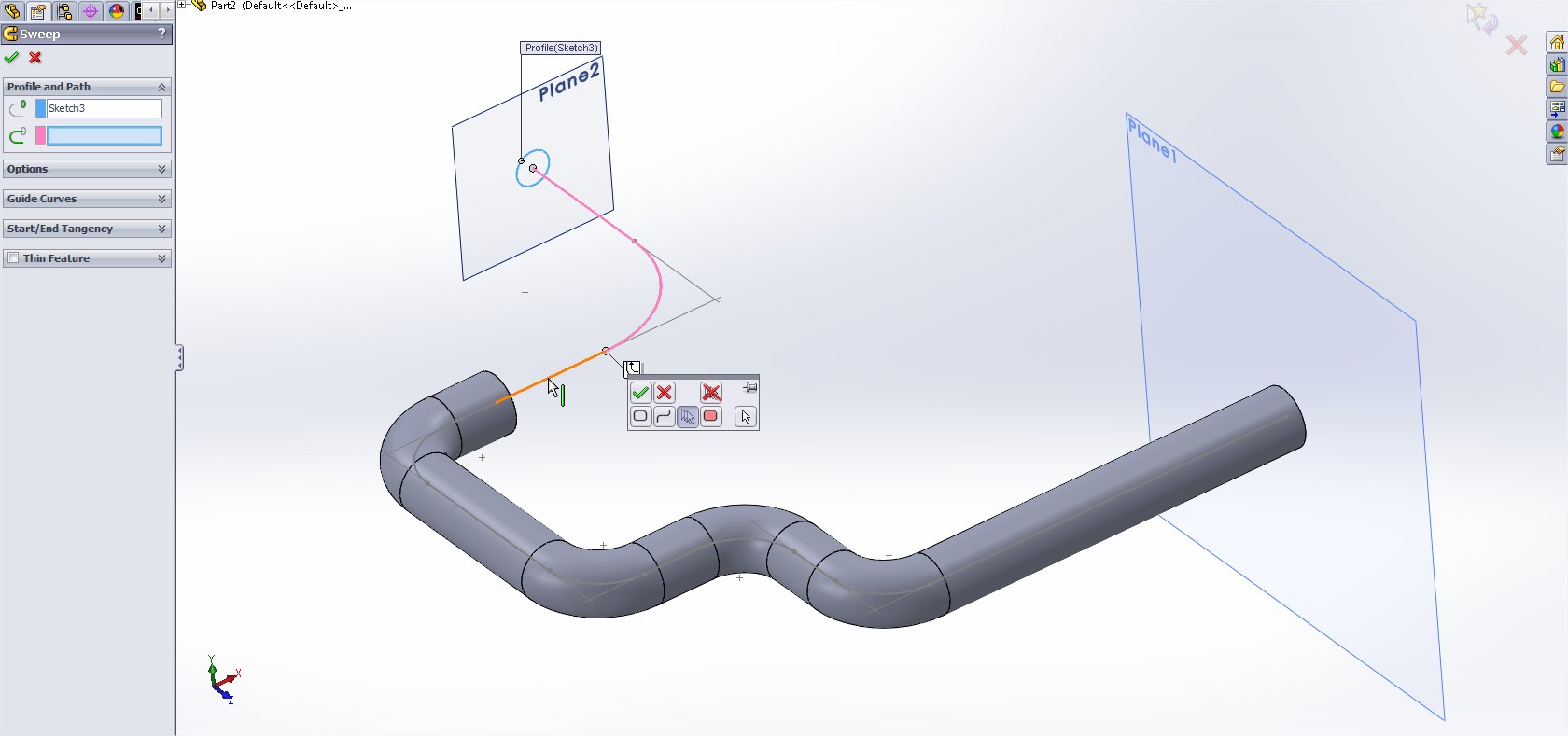

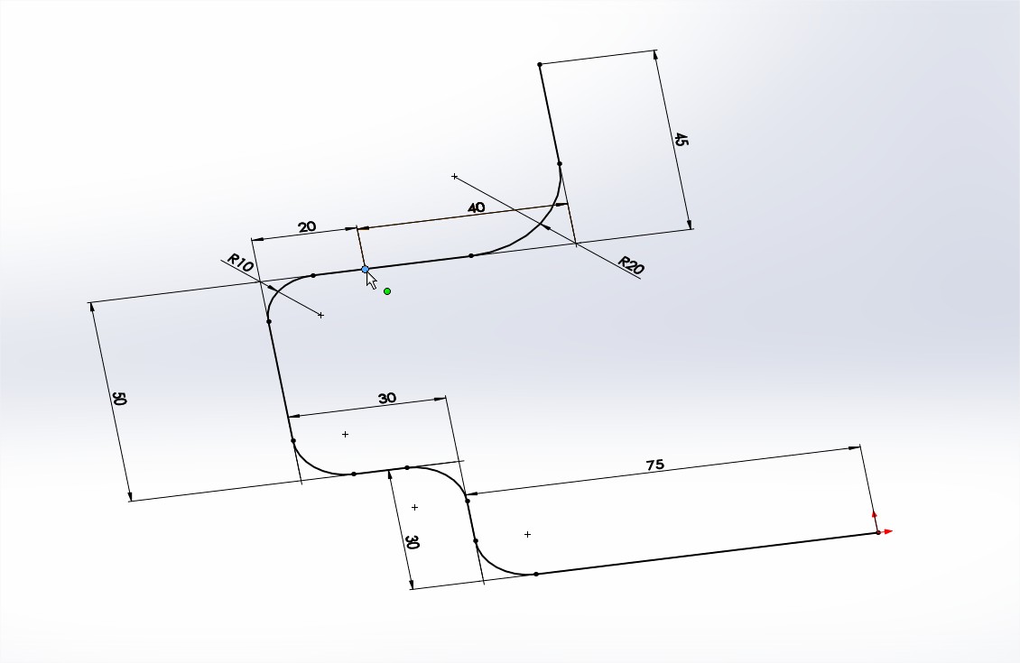

Spodnjo skico bi rad uporabil kot pot za Sweep funkcijo. Težava nastane, ker želim imeti dva različna profila, fi10 do točke in fi6 dalje. Lahko to naredim z eno skico za pot, ali moram narisati dve, za vsak profil posebej?

Lahko, z uporabo ukaza SelectionManager. Podobno se da tudi označiti več skic ali robov hkrati.
V polju označenim z modro; desni klik -> SelectionManager
