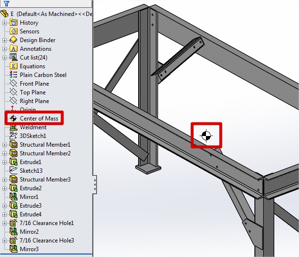

Najprej je potrebno v sestavu ali kosu dodati težišče. To naredimo s klikom na "Reference Geometry" in "Center of Mass".

Na modelu in v drevesni strukturi se bo prikazalo težišče.

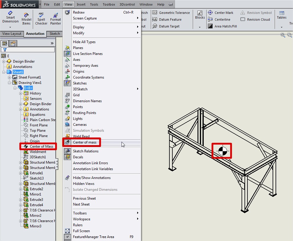

Sedaj je potrebno to težišče prikazati tudi v risbi. To storimo tako, da v risbi poiščemo pogled, kjer želimo prikazati težišče. V drevesni strukturi pogleda kliknemo na "Center of Mass" in izberemo "Show". Če se težišče ne prikaže, je potrebno preveriti, če imamo vklučeno prikazovanje težišč ("View->Center of Mass").
