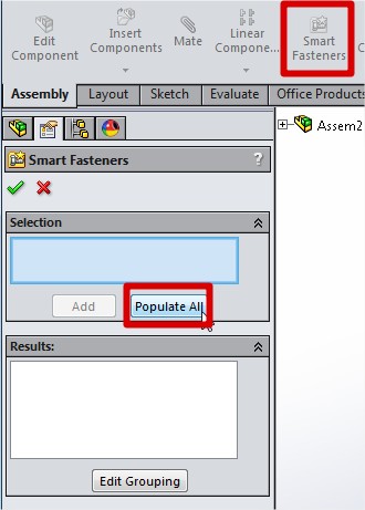

V sestavu imam več lukenj, ki so narejene s Hole Wizard oz. s Hole Series. Te luknje so prirejene za Toolbox vijake. Kako naj najhitreje dodam vijake z maticami in podložkami v sestav?
Re: Vstavljanje Toolbox elementov v sestav
Odgovor Napisal/-a rzabkar » 26 Maj 2014, 14:47
Najhitreje se Toolbox elemente doda v luknje z "Smart Fasteners" funkcijo (Assembly zavihek). Ko izberemo ta ukaz lahko kliknemo "Populate All". S tem poiščemo vse luknje, ki so namenjene vijakom.

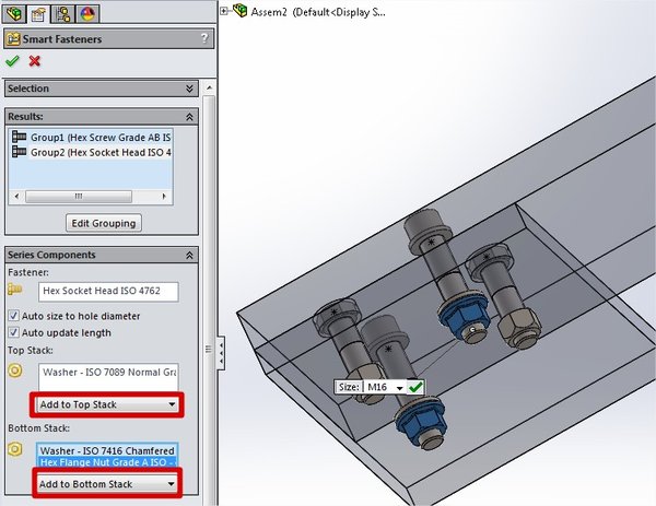

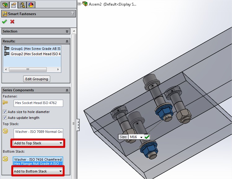

V rezultate dobimo skupine podobnih lukenj. V te lukne se lahko samodejno vstavijo vijaki z dodanimi maticami in podložkami. Kam se postavijo matice in podložke določamo z "Add to Top Stack" in "Add to Bottom Stack". Vijaki se samodejno prilagodijo luknji po premeru (M16 vijak v M16 luknji) in dolžini (upoštevajo se dodane matice in podložke).
