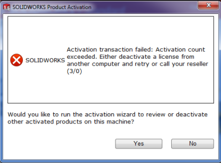

Pri namestitvi oz. ponovni namestitvi študentske verzije SOLIDWORKS-a nam SOLIDWORKS javi naslednje obvestilo:
''Activation transaction failed: Activation count exceeded. Either deactivate a license from another computer and retry or call your reseller (3/0)''
Kako rešiti nastali problem?

Opozorilo na sliki pomeni, da so že vse licence porabljene. Po vsej verjetnosti poskušate namestiti SOLIDWORKS SEK licenco. SEK licence so številčno omejene. V tem primeru se morate obrniti se na profesorja ali asistenta, ki vam je licenco posredoval in zaprosite za SOLIDWORKS SDK licenco.
